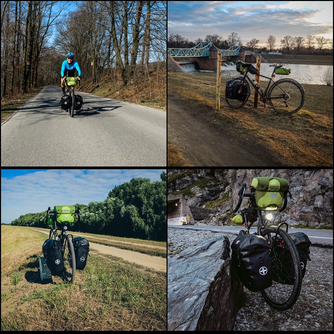

Przeglądam sobie wątek i mam pytanie do s.krysiek. Na jednej z fotek masz założone tylko przednie sakwy. Często tak jeździłeś ,celowo, czy to akurat tak na focie się uwieczniło?

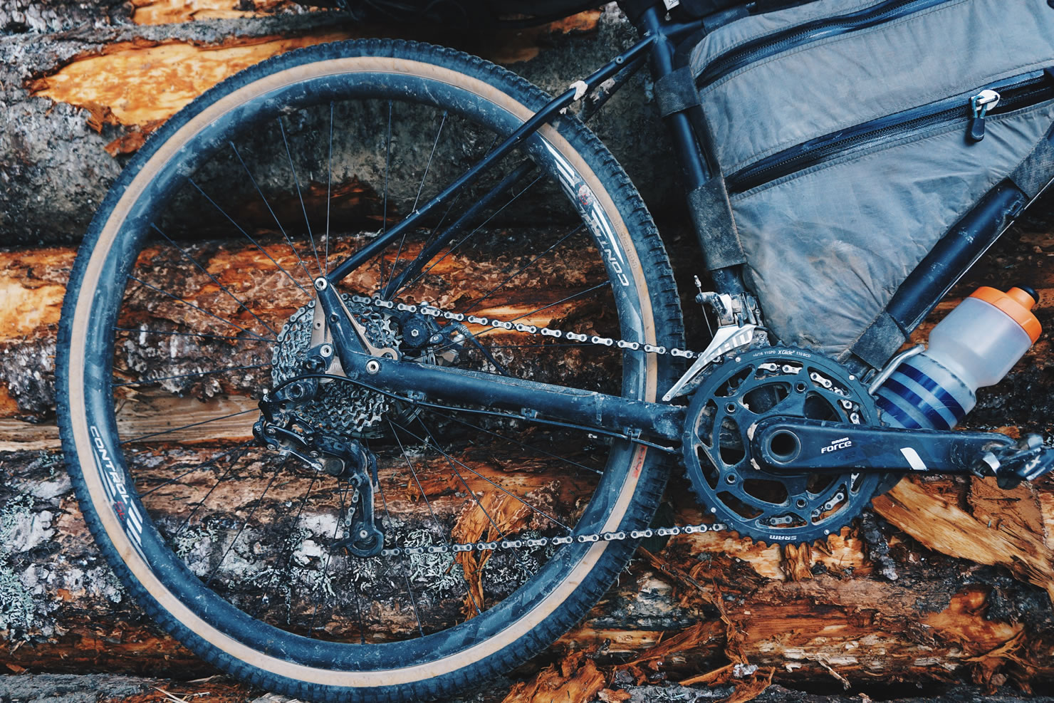

Celowo. Głównie podyktowane to jest konstrukcją roweru. Rama mojego AWOL-a ma w obrębie tylnego trójkąta wbudowany i regulowany SWINGER, który można zamocować w różnych pozycjach, w zależności od tego jak chcemy zbudować napęd w tym rowerze (łańcuch, czy pasek kewlarowy). Poza tym, ten system jest kompatybilny z napędami Rohloffa drugiej generacji i umożliwia regulację długości łańcucha. Tym samym framset umożliwia nie tylko dobór różnej szerokości opon (28-50 mm), ale i typów napędów.
Ceną jaką płaci się za tę funkcjonalność, jest mniejsza sztywność tylnego trójkąta, bo SWINGER (potrzebny do założenia nierozpinalnego przecież paska kewlarowego) musi być skręcany - co widać na tym zdjęciu.
Choć tylny trójkąt oraz rama posiadają mocowania na tylny bagażnik, to powyżej wspomniana, mniejsza sztywność tylnego trójąta, w praktyce oznacza rezygnację z przewożenia większych ładunków (z nimi rower wyraźnie buja się na boki), albo jazdę z niewielkim (5 kg) bagażem. Do swojego AWOL-a zakładałem bagażanik na tył, ale starałem się nie obciażać go ponad tę wartość.
Z drugiej strony, szeroka baza kół powoduje, że AWOL jest bardzo stabilnym rowerem, a dociążony z przodu sakwami zamienia się, jak to już pisałem tu na forum, w przecinak :-)
Mi świetnie się go prowadziło z sakwami na przednim kole. MSX-y leżą pewnie na Tubusie Tara, choć rurki tego bagażnika, są ciut zbyt grube, pod stabilizujący hak w tych sakwach i chwilę trzeba pogłówkować, nad jego odpowiednim ułożeniem.
