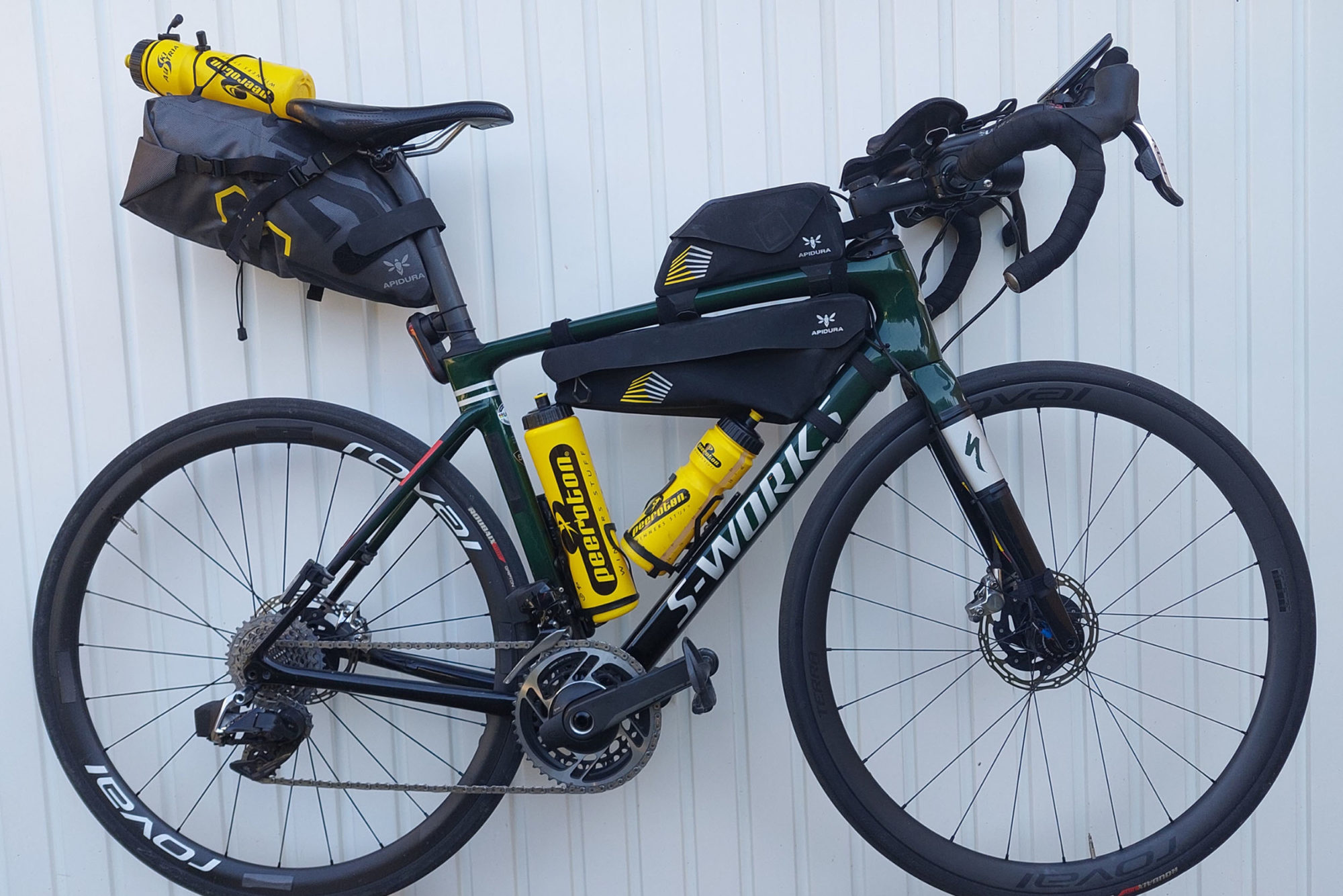

Widzę z tym radarem jeden problem - z tego co widzę, to należy mocować go bezpośrednio do sztycy, co wyklucza chyba duża torbę podsiodłową i cokolwiek leżącego na bagażniku (namiot). Można to jakoś obejść?
Większość toreb podsiodłowych wyższej jakości (Topeak, Apidura, Ortlieb czy Revelate) ma mocowania pod lampki, więc radar mocujesz tak samo jak lampkę (bo i podobnych to jest rozmiarów). Są oczywiście pewne minusy, ale to dotyczy ogólnie mocowania lampki do torby - jak zmieniasz pojemność torby wyjmując część rzeczy to czasem trzeba przepiąć lampkę w kolejny "slot". To też trochę zależy od mocowania lampki/radaru oraz slotu w torbie, są takie co ciasno siedzą, niektóre trzeba ubezpieczyć zipem lub gumką, czy do slotu założyć najpierw mocowanie, a później samą lampkę. Np. w Apidurze te sloty/szlufki są takie że sama lampka łatwo z tego potrafi wypaść.
A w mniejszych torbach czy rowerach ze sporym prześwitem zmieści się pod torbą, tutaj rower wspomnianego Strassera z TCR, gdzie widać radar poniżej torby o średniej pojemności 9l:
