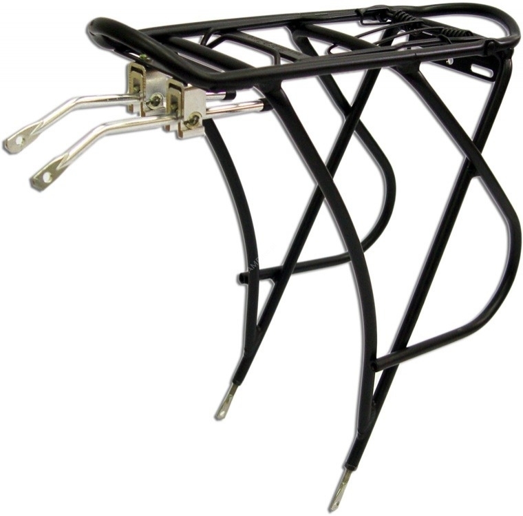

Co sądzicie i jaki bagażnik polecacie aby zamontować do crossa?
Chciałbym coś kupić pod sakwy ale czy ten rower zda egzamin?

Jeśli ta rama nie jest jakaś wysumblimowana to bagażnik Crosso powinien pasować :)
Wystarczy, że rama ma standardowe otwory na śruby do bagaznika.
Jeśli potrzebujesz takiego bagaznika to odezwij się na PW.

Na górę będziesz potrzebował obejmy. Ja przynajmniej nie widziałem porządnego bagażnika, który by można zamocować na środkowym otworze(czytaj nie widziałem nic z czym chciałbym pojechać na wyprawę w tym stylu).
Pod sakwy Crosso. Hmm :). Jedyny dostosowany na pewno to bagażnik Crosso. :P
Jeszcze pytanie jakie sakwy Crosso. Ja np. chciałem kupić Tubusa Logo Evo, ale po przymiarce sakwy okazało się, że gryzie się on z Crosso Expert Big. Chodziło o szerokość rozstawienia haczyków na górze względem prętów - haczyki akurat nachodziły centralnie na pręty. W innym modelu mogło by być inaczej.
To co bym Ci polecił jeśli chcesz mieć pewność, to pójść do sklepu i przymierzyć sakwę do bagażnika jeśli masz taką możliwość. Jeśli nie to pomierzyć, posprawdzać, poszukać czy ktoś już nie próbował robić takiej konfiguracji.
Generalnie z bagażników są chwalone Tubusy - serie Cargo oraz Logo jak najbardziej na podróże. Bagażnik Crosso też niektórzy sobie chwalą.
A jak nie masz kasy lub chcesz go używać do jazdy na króciutkie wypady bez dużego obładowania to możesz kupić spokojnie bagażnik aluminiowy za 60PLN.

Dosyć pilnie potrzebuję zakupić bagażnik kompatybilny z mocowaniem zbliżonym do Crosso. Niestety bagażnik który obecnie posiadam pozwala wpadać usztywnieniu w szprychy..
Zależy mi na niskiej masie, sztywności, dobrze by było gdyby posiadał oczka/miejsce do zaczepienia dolnego haka. Nie musi być nowy (może ktoś ma na zbyciu..?).
Znalazłem takie:
ACCENT RC-46
http://allegro.pl/bagaznik-rowerowy-accent-rc-46-regulowany-26-28alu-i4264584744.html
Obawiam się, ze odległość platforma do ewentualnego mocowania haka może być za mała i konieczne będzie zastosowanie adaptera oczkowego.
i taki:
ACCENT RC-37
http://allegro.pl/bagaznik-rowerowy-accent-rc-37-reg-26-28-lad-25kg-i4252239775.html
Jest nieco cięższy, ma oczka do mocowania haka. Obawiam się o sztywność/wytrzymałość ze względu na regulację wysokości - słusznie??
Są jeszcze jakieś inne spełniające wymagania do tego w miarę tanie?

Od Accentów trzymaj się z daleka. Powyższy nie ma oczek a ten niżej ma tak małe, że musisz spiłować hak albo założyć takie ringi od kluczy.
RC-37 rozsypał mi się po 2 tygodniach jazdy z sakwami.

Poza tym te srebrne "kostki" przez które przechodzą pałąki mocujące są skonstruowane na tyle badziewnie że mi po kilku kilometrach bagażnik zsuwał się z pałąków. Mam go w mieszczuchu więc żadne obciążenia. Nie kupuj tego.

Massloady na allegro są po 110zł. Drożej, ale przynajmniej masz porządny sprzęt.

To akurat nie jest problem bo mam haki własnej produkcji, które wejdą do każdych oczek.
Dosyć zniechęcające..
Ile mają wysokości? Na jakiejś aukcji jest obrazek pokazujący, że aż 39 cm :o Co ciekawe Crosso zdają się mieć dłuższe dolne blaszki..
Miał ktoś styczność ze Sport Arsenal 201 (Expedice)?
http://allegro.pl/sport-arsenal-201-aluminiowy-bagaznik-tylni-i4259180546.html
Jest nico lżejszy niż Massload/Crosso, a cena ta sama.

Przy okazji - kupując wprost od polskiego dystrybutora (Alpin Bike, na Allegro "krzysztofpl") skracasz ewentualną drogę reklamacyjną i masz gumy z obrazka gratis. Których chyyyba w linkowanej przez Ciebie aukcji nie ma.
A co za różnica ile mają wysokości? Czyżbyś miał kolejną ciekawą teorię? ;)

Gdy jest bardzo wysoko nie wygląda ładnie, do tego podwyższa się środek ciężkości co też trochę utrudnia jazdę.

Pozwolę sobie podpiąć się pod temat. Zupełnym przypadkiem zostałem szczęśliwym posiadaczem talonu na sporo Euro, do realizacji w jednej z niemieckich sieci sklepów, a jako że do tej pory jeździłem z sakwami Authora (A-N219 albo A-N229 - nie pamiętam dokładnie modelu) postanowiłem zmienić "worki" na coś trwalszego i wygodniejszego. Wspomniana sieć sklepów ma w ofercie wyłącznie sakwy Ortlieb, wybór padł na Front/Back-Roller Classic. Mój rower to Kross Trans Alp -> http://www.kross.pl/pl/2014/trekking/trans-alp, z bagażnikiem takim jak na zdjęciu. Czy aby założyć sakwy na tył będę potrzebował innego bagażnika? Jaki wybrać bagażnik na przód, żeby nie zapłacić za niego więcej niż za komplet sakw? ;)

Czy bagażnik stalowy Expedice Sport Arsenal jest sensowną alternatywą dla Tubusa Logo Classic?

waga: 880 g (bagażnik bez akcesoriów)
Dosyć sporo, to chyba jest główna przewaga Tubusów. Posiadam aluminiowy bagażnik Sport Arsensal, chwalę sobie.
