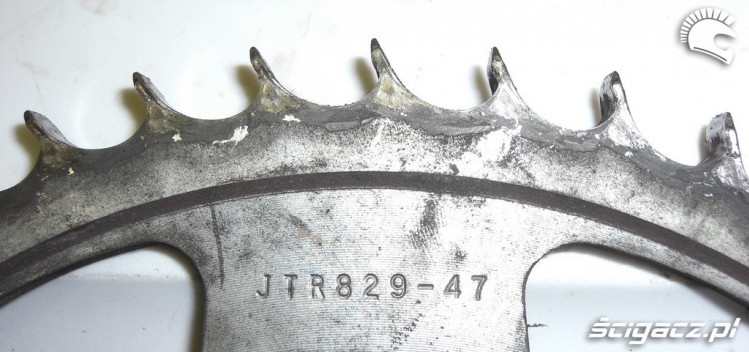

Miałby ktoś możliwość przedstawienia zdjęć jakiejś części kompletnie zużytej? na co zwracać uwagę? :D

Nie wiem jak komuś udało się doprowadzić zębatkę do takiego stanu, poniżej zdjęcie napędu mocno wyeksploatowanego:

to jest mocno wyeksploatowane? :o No, średnia miałaby problem z przyjęciem nowego łańcucha, duża nie sądzę, mała w ogóle jest niezużyta.

Pierwsze zdjęcie przedstawia koło zębate motocyklowe,więc troszeczkę inne warunki eksploatacji.

@Globalbus, z pewnością jesteś w tej dziedzinie dużo bardziej kompetentny (niewiele kaset w życiu zamordowałem). Mimo wszystko roweru w takim stanie zwykle już nie warto kupować, lepiej troszkę dopłacić i mieć prawie nówkę.
