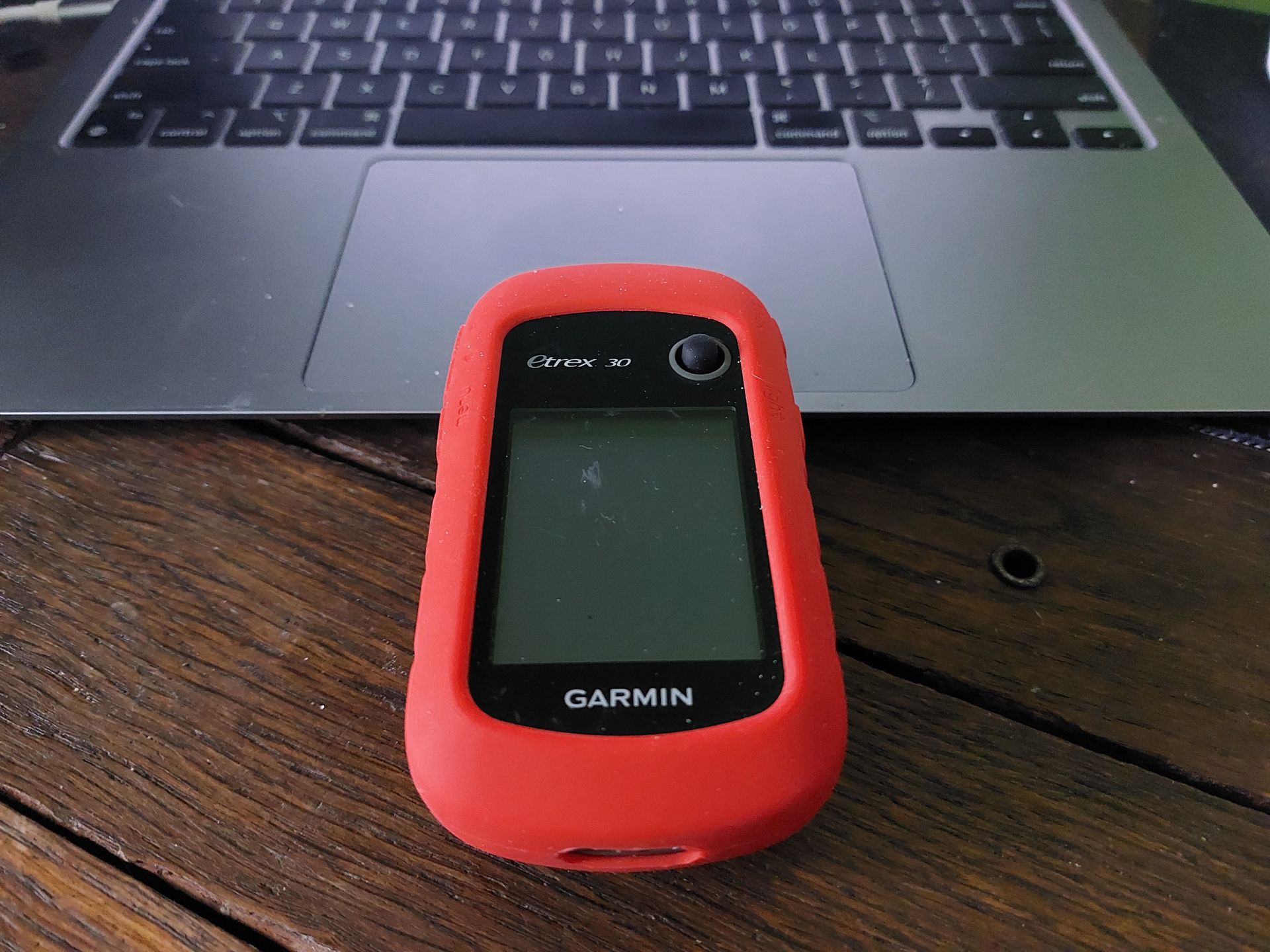

Mi w etreksie sparciała guma i wyleciał przycisk powrotu, na razie kupiłem gumowy pokrowiec, a przyciski zalałem klejem.
Myślałem nad wymianą obudowy, ale przednia część z szybką kosztuje pod 400 złotych i jakoś ciężko mi się było rozstać z taką kwotą.

Potwierdzam gumkę z ołówka, przy czym, szara taśma dział równie skutecznie, co łatka.

W starych vistach i legendach w praktycznie nowych sztukach po obwodzie schodziła cała guma praktycznie od  ciepła dłoni, nie mówiąc o słońcu. Najlepiej było szybko ją zdjąć całkowicie, żeby się nie rozciągnęła. Oczyścić. Wrzucić do zamrażalnika, żeby się zbiegła. W akwarystycznym kupić mini tubkę silikonu 2 g. Skleić. Obwinąć jak mumię bandażem elastycznym. I na koniec znów zamrozić tym razem cały odbiornik w śpiworze z bandaża.
