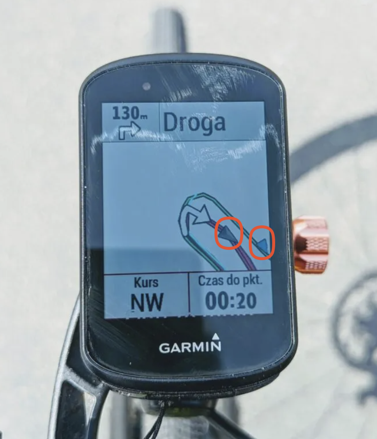

Niech mi tylko dodadzą możliwość wywalenia virtualnego partnera to już będę szczęśliwy! (teraz jak wgrywam traskę to muszę ustawiać średnią prędkość na max czyli 252km/h i dzięki temu dodatkowa strzałka szybko mi ucieka z mapy i mam spokój). Tu akurat przewaga Explore 2 - nie ma virtualnego partnera :)
To ciekawe co piszesz. Bo mi ten wirtualny partner objawia się jedynie że czasem pod koniec śladu dostaję informację o tym, że praca Virtual Trainer dobiegła końca. O jakich strzałkach mówisz? O tych co się pojawiają na mapie po odpaleniu śladu, na tym zdjęciu te w górnej części śladu?
Bo ja myślałem, ze to jest przypisane jakoś do śladu, czasem mi one znikały, ale do końca nie byłem w stanie ustalić dlaczego, najczęściej to miało miejsce przy zjechaniu ze śladu i późniejszym na nie powrocie. Ale na nowym firmware to już nie byłem w stanie pozbyć się tych strzałek, a mnie jednak irytują. Czy to o te strzałki Ci chodzi? Bo na to, ze mogą być powiązane z Virtual Trainerem to nie wpadłem, a fajnie byłoby się ich pozbyć.

Odp: GPS
« 12 Kwi 2023, 13:15 »
Virtual partner jest widoczny normalnie na śladzie jako kolejna strzałka
Rzecz upierdliwa w momencie, kiedy masz widok zmiany kierunku i masz dwie strzałki i patrząc już nie wiesz, która jest Twoja. Tak samo ten partner, co go nikt nie zapraszał, pokazuje się na ekranie climb pro.

Odp: GPS
« 12 Kwi 2023, 13:20 »
U mnie na Edge 530 podczas nawigowania, kiedy przed skrętem pojawia się ekran mapy ze śladem, moja pozycja jest wyświetlana w postaci filotowej, trójkątnej strzałki. Jednak czasami widuję tam też przesuwającą się szarą strzałkę tego samego kształtu (zazwyczaj kilkadziesiąt metrów przed "moją" strzałką), która chyba właśnie symbolizuje pozycję Virtual Partnera.
Odp: GPS
« 12 Kwi 2023, 13:46 »
A dobra, już łapię o którą strzałkę chodzi, to dla mnie akurat nie tak wielki problem, choć czasami przy manewrach skrętu zaciemnia nawigację, jak jedna na drugą nachodzi, więc rzeczywiście byłoby dobrze się jej pozbyć ustawiając prędkość śladu na bardzo dużą lub bardzo małą.
Ten zakichany Virtual Partner to jest obecny od lat we wszystkich Edge'ach i nie ma możliwości go wyłączenia, nie wiem czemu się tak do tego przypięli, skoro prawie nikt tej funkcji nie używa, a większość ludzi tylko to irytuje. Widać Garmin po prostu kocha tę funkcję  :D
A swoją drogą jak można zmienić tę prędkość śladu? Bo w samym Edge we właściwościach śladu widzę ustawioną prędkość (na 24,98km/h), ale nie da się jej edytować. Ślady wgrywam z RWGPS, tam też nie widzę gdzie by można zmienić tę opcję, ale pewnie gdzieś musi być zagrzebana w opcjach, bo to chyba na poziomie programu do planowania jest to ustawiane?
Natomiast szukam możliwości pozbycia się tych strzałek na śladzie, ale coś mi się widzi, że to chyba niemożliwe, tak to zaplanowali. I tak dużo lepiej niż w Wahoo, gdzie nie ma w ogóle linii śladu i są same strzałki, jak dla mnie wygląda to makabrycznie słabo i zupełnie nieprzejrzyście. Ale to już kwestia gustu.
