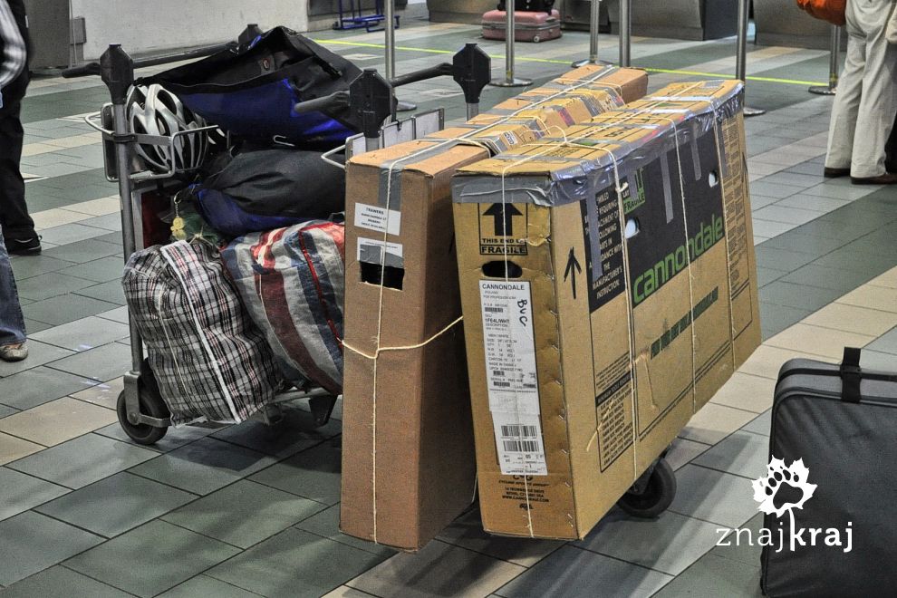

Moje zdjęcie jak to wygląda w środku:
Miałam gdzieś wymiary napisane, ale nie mogę ich znaleźć.  Pudło było dostosowane później do rozmiary roweru, początkowo było duże z decathlonu, że cały rower wchodził.
Full profeska :) tak zabezpieczony rower jes moim zdaniem niezniszczalny.
