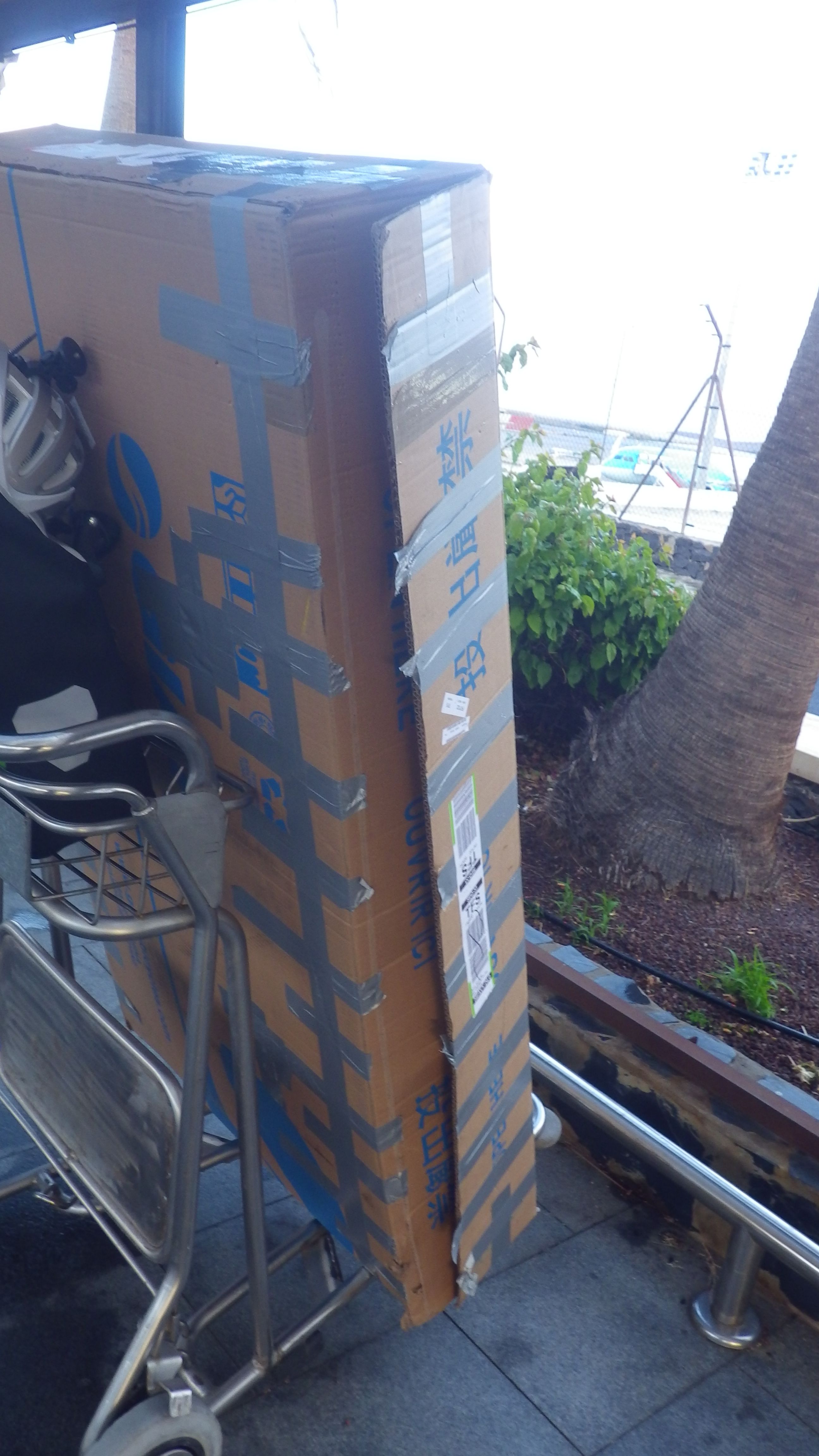

Chyba chodziło o osoby przy odprawie. Potrafią być bardzo wredni, od czasu jak musiałem otwierać karton przy wadze, żeby pokazać, że to rower, wożę zawsze dużo taśmy ze sobą. Kontrola bezpieczeństwa potrafi też zajrzeć (to okienko do gabarytów, już po odprawie), ale oni mają taśmy. Mimo to doklejam własną, bo mają zwykle te srebrne, a one się kartonu słabo trzymają (za to super dobrze kleją folie bąbelkowe i worki na śmieci, umacniając je przy okazji).
A czemu trzeba czasem pokazać, że to rower? Bo rower ma limit 30 kg, a inne sprzęty sportowe 20 kg. Czasem te 10 kg ludziom brakuje i deklarują rower  ;D
Pamiętajcie, żeby szerokiej taśmy nie przenosić przez kontrolę bezpieczeństwa - jest ona zabroniona i jak ją znajdą, to może być po locie. Natomiast jest całkowicie legalna od wejścia aż do bramek kontroli bezpieczeństwa. Ja zwykle wrzucam resztę do kartonu, już przy kontroli bezpieczeństwa, bo on ma otwory.
Nie zawsze.
Jak leciałem z Dublina na Teneryfę to otworzyli mi karton i nie zakleili.
Nie wiem na którym lotnisku mi tam buszowali, ale na szczęście wszystko było przymocowane do roweru i nic nie wyleciało.
  • Wiadomości: 5456
No to raczej podstawa, żeby rower z namiotem, śpiworem i resztą był oklejony jako jeden pakunek. Wiele razy pokazywałem zdjęcia i jedyne co gubiłem, to drobiazgi wrzucone w ostatniej chwili na wszelki wypadek. Przecież w razie podejrzenia, ryzyka, itd., karton jest rozcinany i zawartość w pośpiechu leci na skanowanie ręczne. To co wypada, idzie do śmieci. Nie ma czasu, takich kartonów, walizek, toreb są setki. A nadal są ludzie, którzy wrzucają do kartonu obok roweru szpej jak leci. Kwestia czasu, trafią kiedyś na trudną sytuację. Niezależną od nich, polityczną, jakiś fałszywy alarm bombowy itd.
