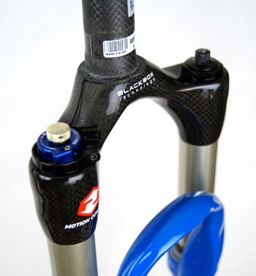

Cytat: "Michał Wolff"
Szkoda tylko, że na stronie Rock Shoxa nic o tym nie wiedzą :lol:
Nawet topowy i najlżejszy słynny SID w wszystkich wersjach (także World Cup) ma rurę z aluminium.
W kolarstwie szosowym - zgoda, to jest powszechnie stosowane, ale w MTB - to jest bajka, jeśli są nawet takie modele - to jest to rozwiązanie niesłychanie rzadkie.
Nieprawda. SID WC już w 2002 r miał rurę z karbonu.
http://www.btt.com.ar/foto/o/12/08/1208716407_DSC05414.jpg
http://www.light-bikes.de/website/new/wp-content/uploads/2007/08/rock-shox-sid-blackbox1.jpg
Zresztą nie tylko SID, ale i REBA:
http://www.velo.se/contents/images/big/2152_Projektcykelreba2.jpg
Dużo osób jeździ na tym sprzęcie, nawet amatorów i to w Polsce, a nie słyszałem, żeby komuś się coś połamało. Nie mówiąc już o powaznych zawodach, gdzie raczej nie używa się w ogóle niższych modeli niż WC.
