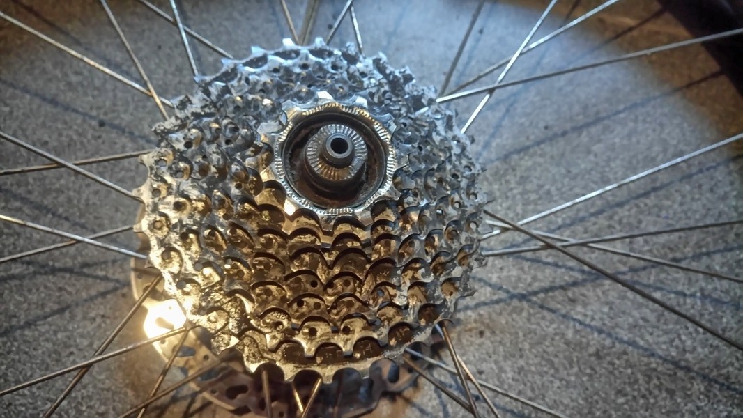

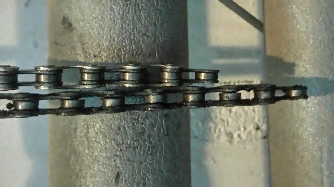

Dwa zestawy później...
11. CN-HG71 + CS-HG51:  5 361 km (marzec - grudzień) - jeszcze działający poszedł do innego roweru
12. CN-HG71 + CS-HG51:  8 000 km (marzec - grudzień) - w końcu jakiś sensowny przebieg.
Przed Nocną Masakrą nic się nie działo, po N.M. zupełnie nie dało się jechać.
Tradycyjnie zjechane ząbki dwóch koronek:
Wyciągnięcie łańcucha w stosunku do nowego o tej samie liczbie ogniw:
