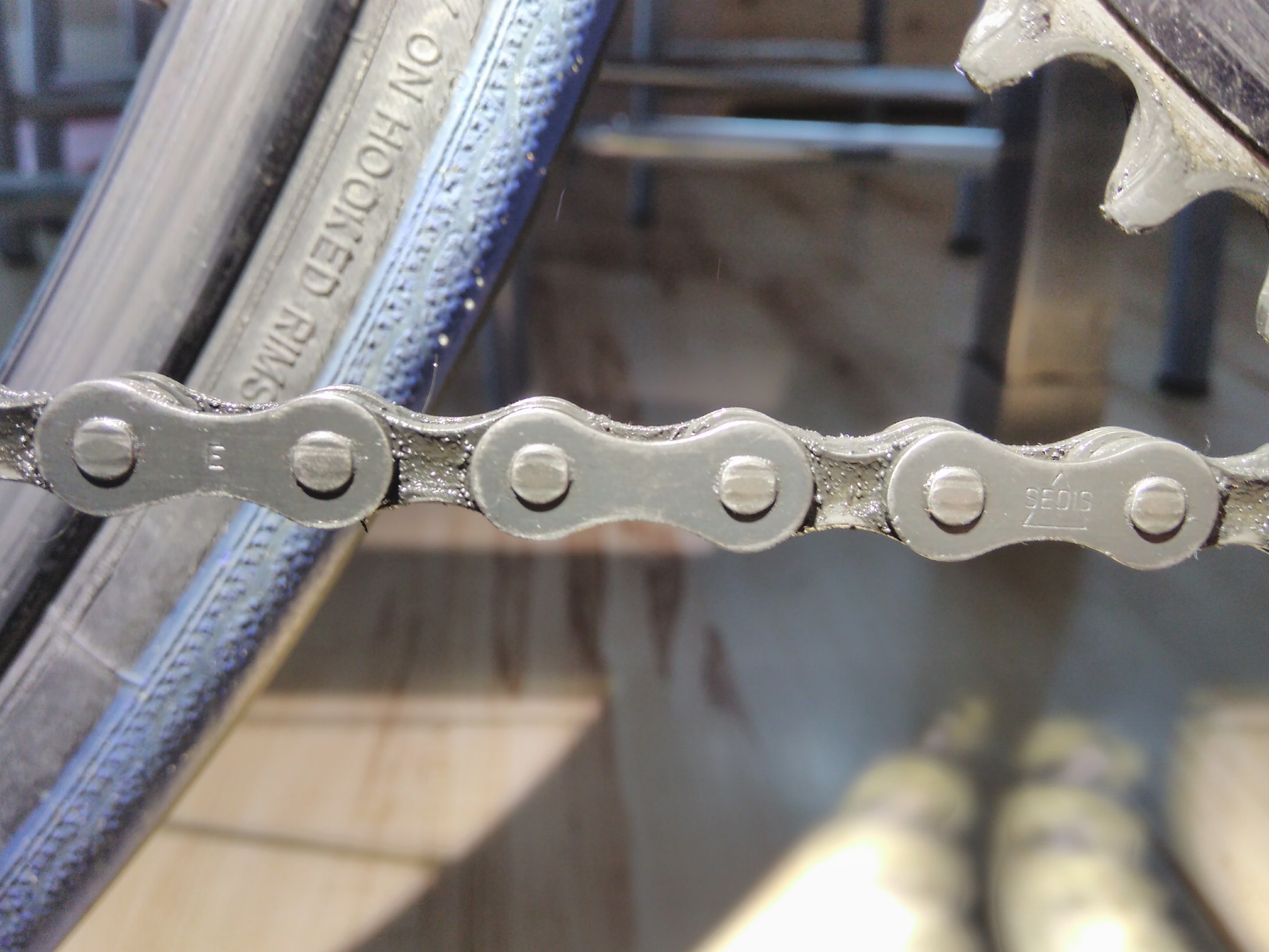

« 22 Wrz 2017, 13:03 »
Tryumf trwałości łańcucha? :icon_eek: :icon_smile:
Właśnie serwisowałem moją miejską szosę i pomyślałem, że przy okazji wymienię łańcuch bo w 2011 r kupiłem rower używany (rocznik 1987) i jeszcze łańcucha nie zmieniałem. U mnie łańcuch (+ kaseta shimano UG 6x2) ma przebieg niecałe 10000 km, co było wcześniej nie wiem. Wkładam ci ja tester zużycia łańcucha i strona 0,75 jeszcze nawet nie wpadła do końca. Jestem w szoku. Łańcuch ma nabity napis SEDIS
