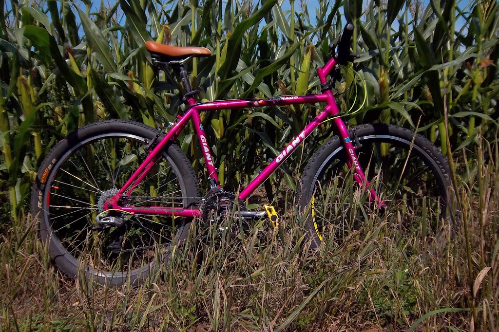

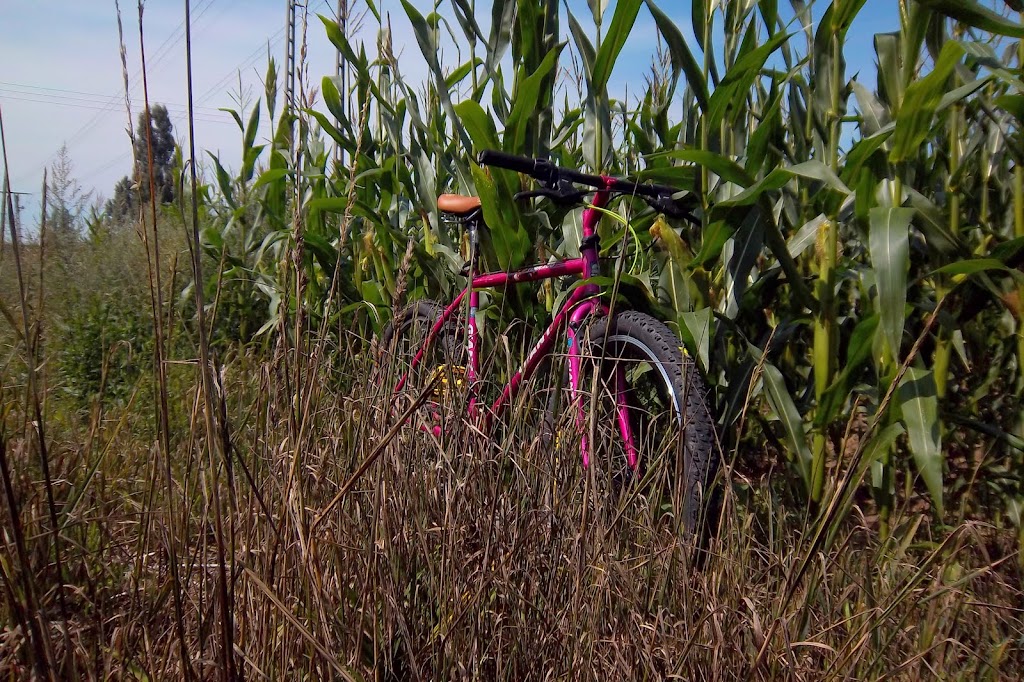

Na pocztąku roku udało mi się kupić ramę z widelcem i sztycą, nie mogłem się oprzeć. A później się jakoś potoczyło...
Fotki dwie z lata tego roku (teraz już wszystkie pancerze są zielone):

coś mi się wydaję, że spodoba się Skoliozie :P
podaj może jeszcze specyfikację. bo póki co, to można powiedzieć najwyżej że 'ładny' :wink:

« 2 Lis 2011, 11:00 »
tak, podaj specyfikację bo mało zdjęć. Ale wygląda "przyciągająco"

« 2 Lis 2011, 12:25 »
Specyfikacja raczej współczesna, więc miłośnikom vintage raczej nie przypadnie do gustu (w oryginale był osprzęt Exage LX 400 z korbą biopace - na starym Exage mam Scotta Peak).
Ale skoro ma być specyfikacja, to proszę:
Rama cro-mo podwójnie cieniowana, widelec z tegoż materiału, mostek:  stal hi-ten.
Napęd:
- korboy deore fc-m510 + obrót shimano es25
- kaseta Shimano CS-HG80
- łańcuch shimano hg73
- przerzutka przód Shimano gs200
- przerzutka tył SRAM x-9
- manetka SR Suntour DSM-XCR61-DR
Koło przednie:
- obręcz Swift Aray
- piasta JoyTech
- szprychy malowane no-name
Koło tył:
- obręcz dt swiss xr 4.1
- piasta shimano fh-m760
- szprychy DT Swiss Competition
Dętki cst, opony aktualnie Specialized Crossroads III, sztyca SR, kierownica jakaś ze złomowiska - stalowa, mostek Giant, siodełko Selle Monte Grappa... Lampki Kellys. I to chyba wszystko.

niezła różnica pomiędzy kołami... z przodu joytech i noname, a z tyłu XT/DT :P

no cóż retro pełną gębą to to nie jest - ale rowerek super się prezentuje Rama wygląda jakby spod igły dopiero co wyszła - gratuluję takiego znaleziska ;)

Niestety, gwarancja już wyszła ;)
Retro mam dwa inne wynalazki, ale w obu przypadkach są małe braki.
A co do kół: różnica praktycznie niedostrzegalna, oba ważą prawie tyle samo ;)

który to rocznik? obstawiam 92-91 ale Gejant to nie moja specjalność..

« 3 Lis 2011, 07:37 »
Rocznik 92, wtedy sprzedawali dunkellila ;)

waga kół może ta sama, ale żywotność i trwałość podejrzewam, że już się trochę różni :wink:

No i wykrakałeś. Obręcz w tylnym kole pękła. Tylko przebieg ją tłumaczy
W tylnym? To to przednie jednak lepsze?
  • Wiadomości: 5226
Odp: Magentowy stalowy
« 14 Lis 2011, 09:02 »
Raczej mniej wyeksploatowane.
Przebieg tylnego to ponad 22000 km (jeśli wierzyć poprzedniemu właścicielowi i mojemu licznikowi ;)), więc obręcz już się ociupinkę wytarła i miała prawo dokonać żywota.
