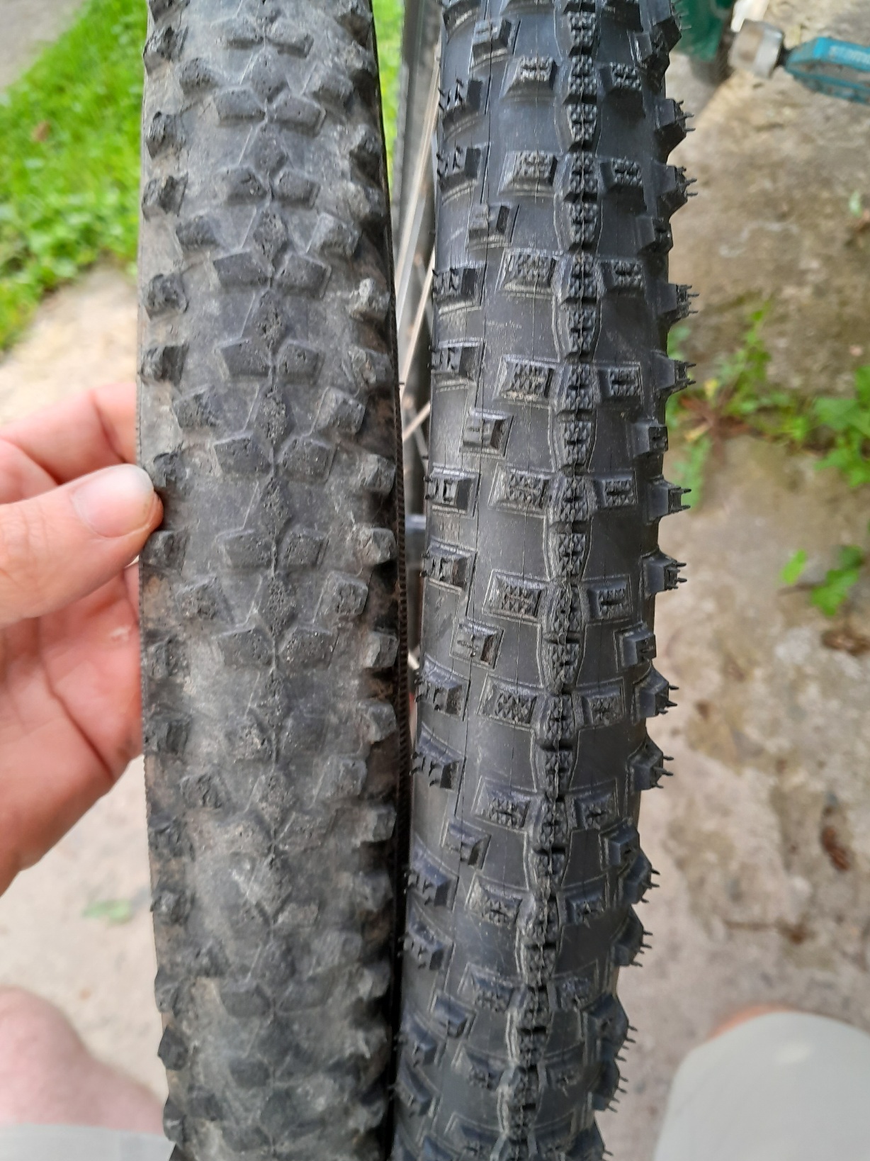

Zmieniłem w końcu przednią oponę, miałem to zrobić już parę miesięcy temu ale jeszcze dawała radę ;)
  • Wiadomości: 1399
Widzę Schwalbe Smartsam - fajna oponka

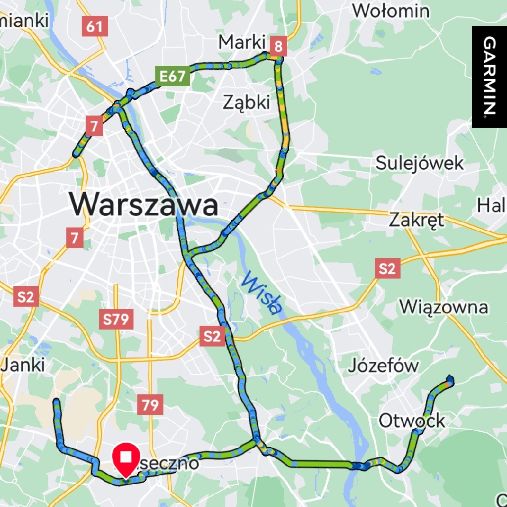

Nie dziś, a 1 sierpnia narysowałem tę kotwicę. Wystarczyło przejechać 145 km.
Przeciągnąłem obręcz o 3 mm

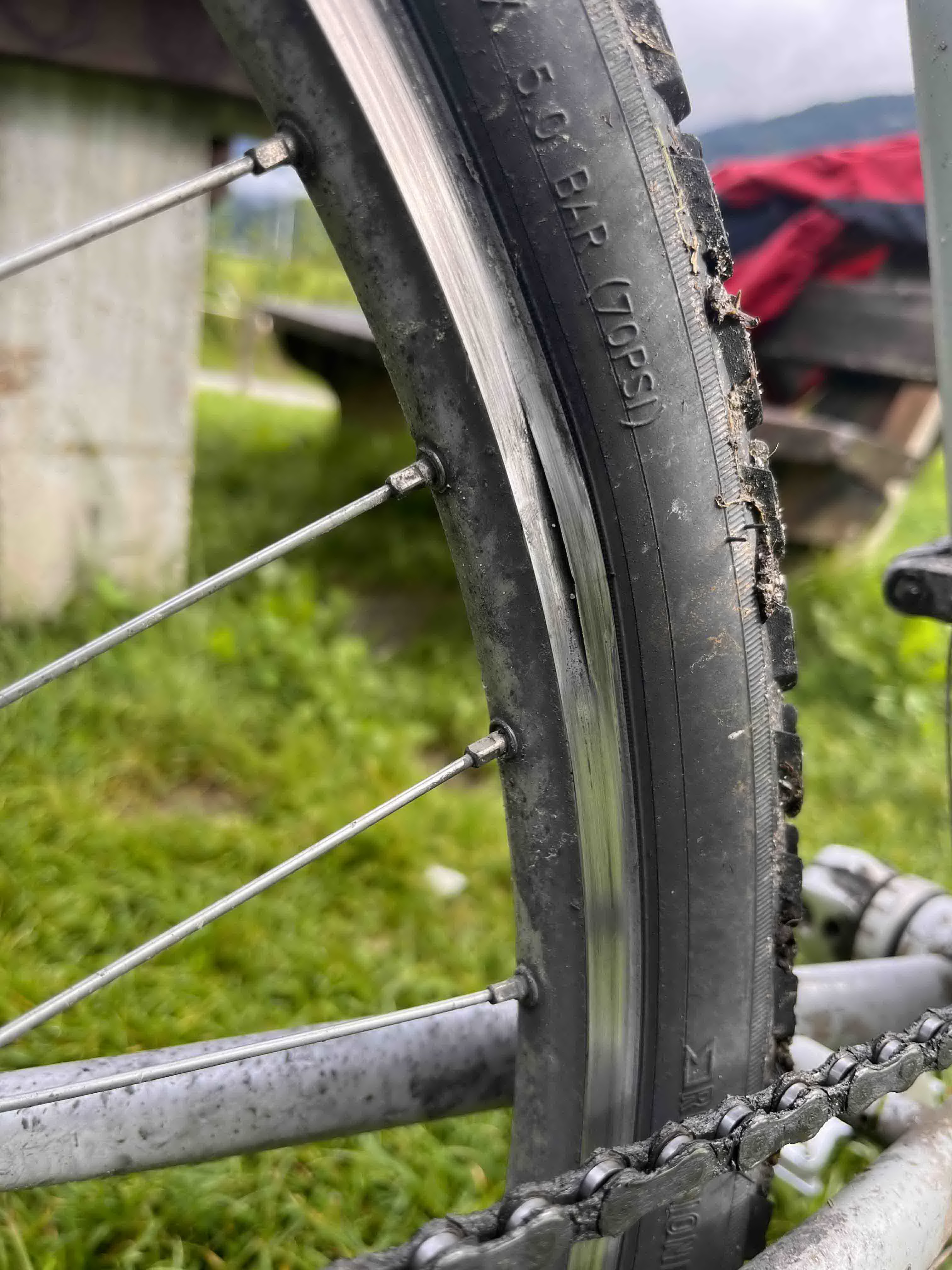

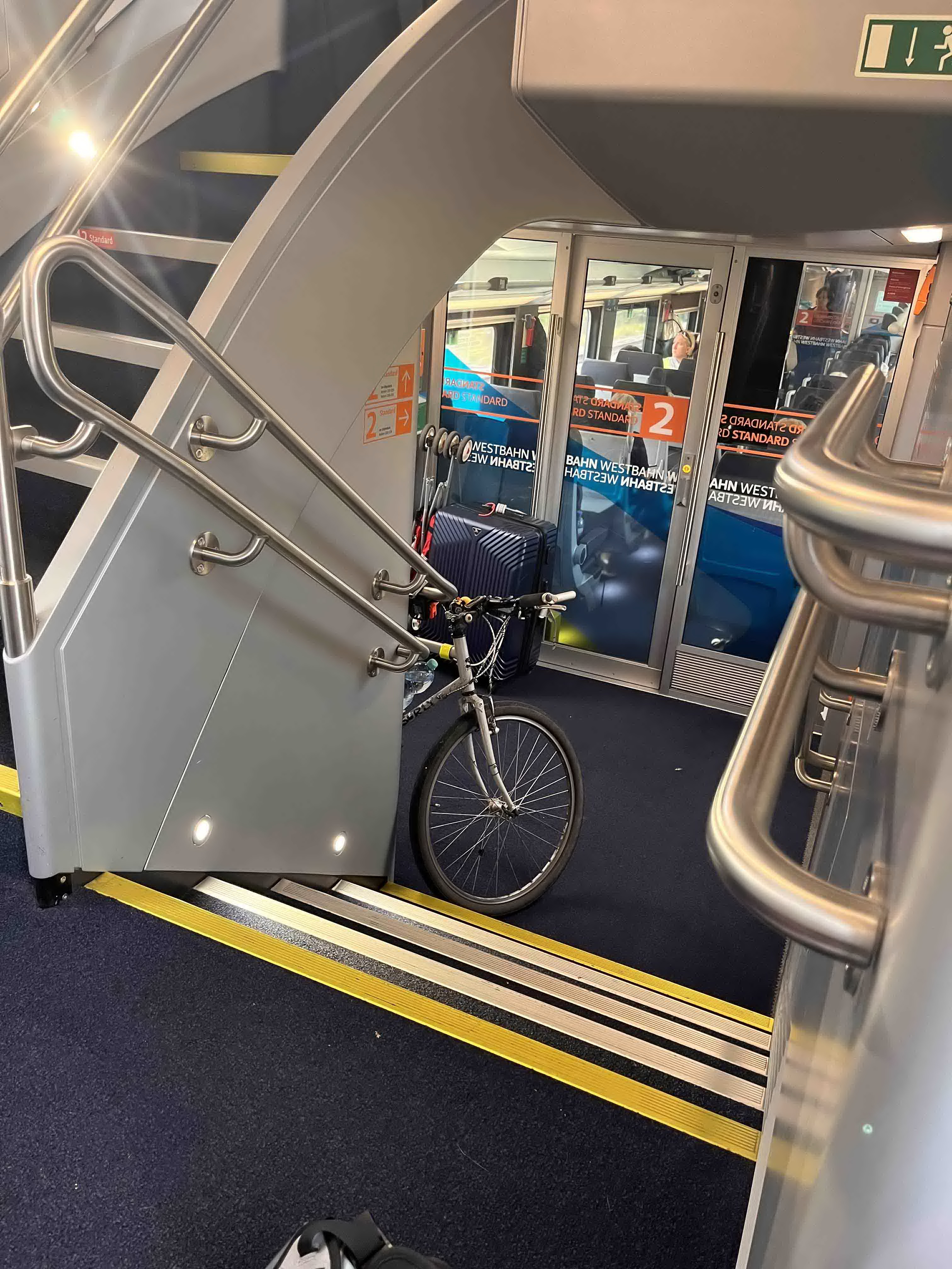

Przedwcześnie wróciłem z alpejskiej wycieczki:
Najpierw było 30 km autobusem a później ponad 200 km pociągiem do Wiednia.
Tam koczowałem 2 dni na lotnisku czekając na samolot do Dublina.

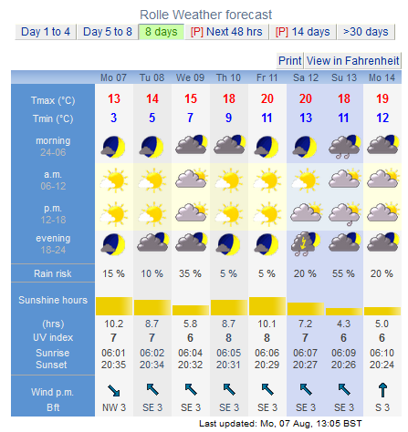

To, że wcześniej wróciłem to chyba lepiej (pogoda strasznie marna - przez 1,5 tygodnia miałem tylko 3 dni bez deszczu, a i nadchodzące dni mają być podobne).
Szkoda tylko koła.
  • Wiadomości: 10910
No to przykrość  :(
NB to jeden z powodów, dla których rok temu zmieniłem hamulce na tarczowe.
Kolejne koło pokazało już cienkie ścianki i uznałem że wystarczy tej zabawy.
Teraz będę się martwił że się tarcza powygina  ;)
Ale tarczę to każdy kowal na wiosce wyklepie, a obręczy już nie ;D ;D
  • Wiadomości: 5328
Ja tak samo miałem, w Alpach 3 razy koło przetarte, 2 razy zakup raz dojechałem jakoś. Od czasu tarcz tylko jedna usterka, z którą teraz walczę, ale jechać się dało - pęknięta obręcz, ale w środku, wewnętrzna warstwa łącząca ścianki, na którą nakładasz dętkę.
Co do pogody to w Dolomitach będzie spoko kilka dni. Ale to i tak po fakcie.
Tarczę można samemu prostować, wystarczy, że masz nożyk. One wcale nie są takie sztywne jak się wydaje.

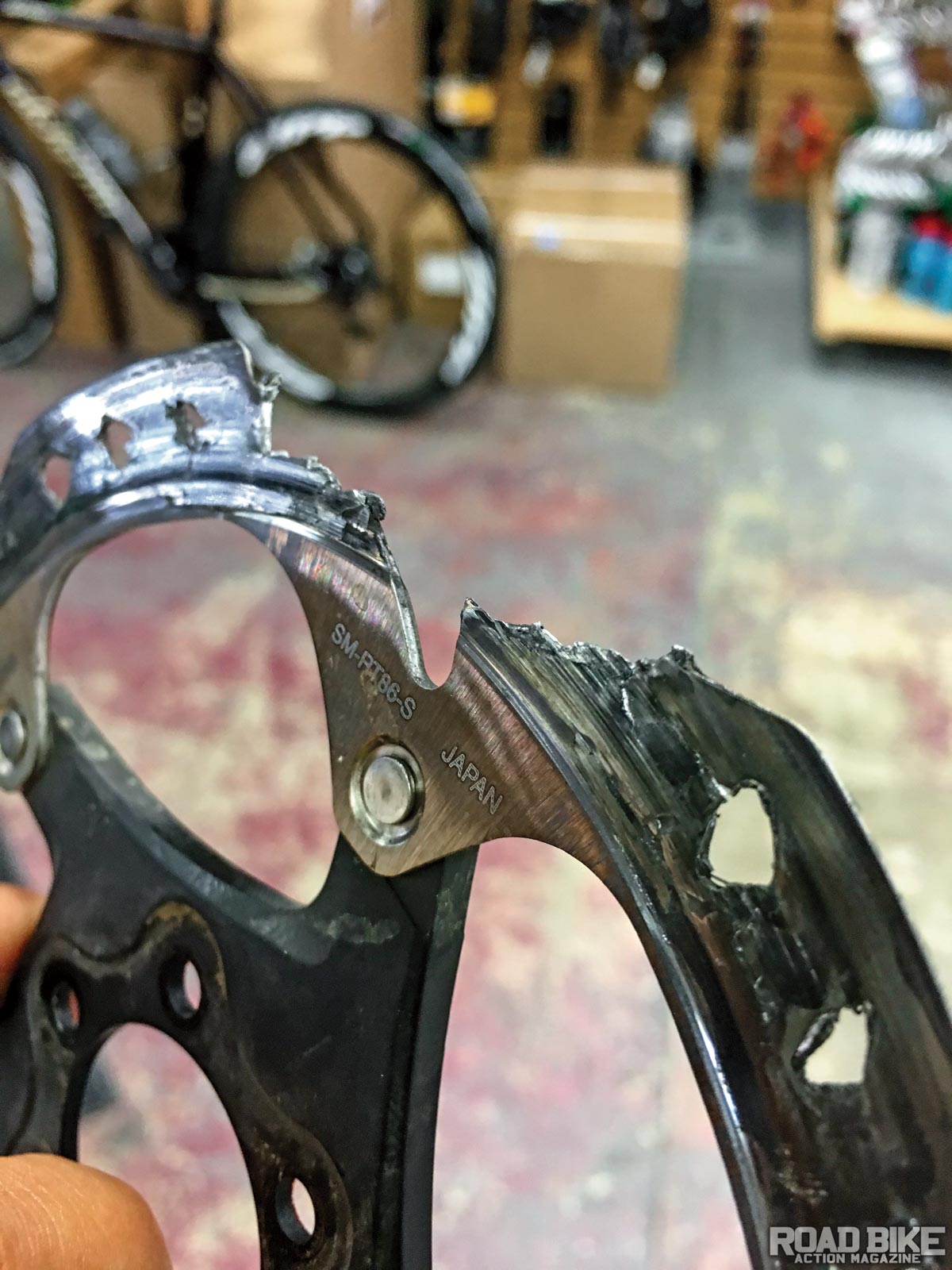

A jak tarcza pęknie to ją wcześniej zespawa!  ;D
Jak tarcza pęknie podczas hamowania na szybkim zjeździe, to masz duże szanse, że rower już nie będzie potrzebny... Dlatego tarcze się ogląda co pewien czas i wymienia na nowe...

  • Wiadomości: 5328
Będąc na poziomie "rama stalowa jest lepsza bo każdy kowal we wsi pospawa" spokojnie można założyć że pękąją  ;)
Przy totalnej ignorancji oczywiście, że mogą pęknąć. Trzeba jednak trochę popracować, ten już był blisko.
