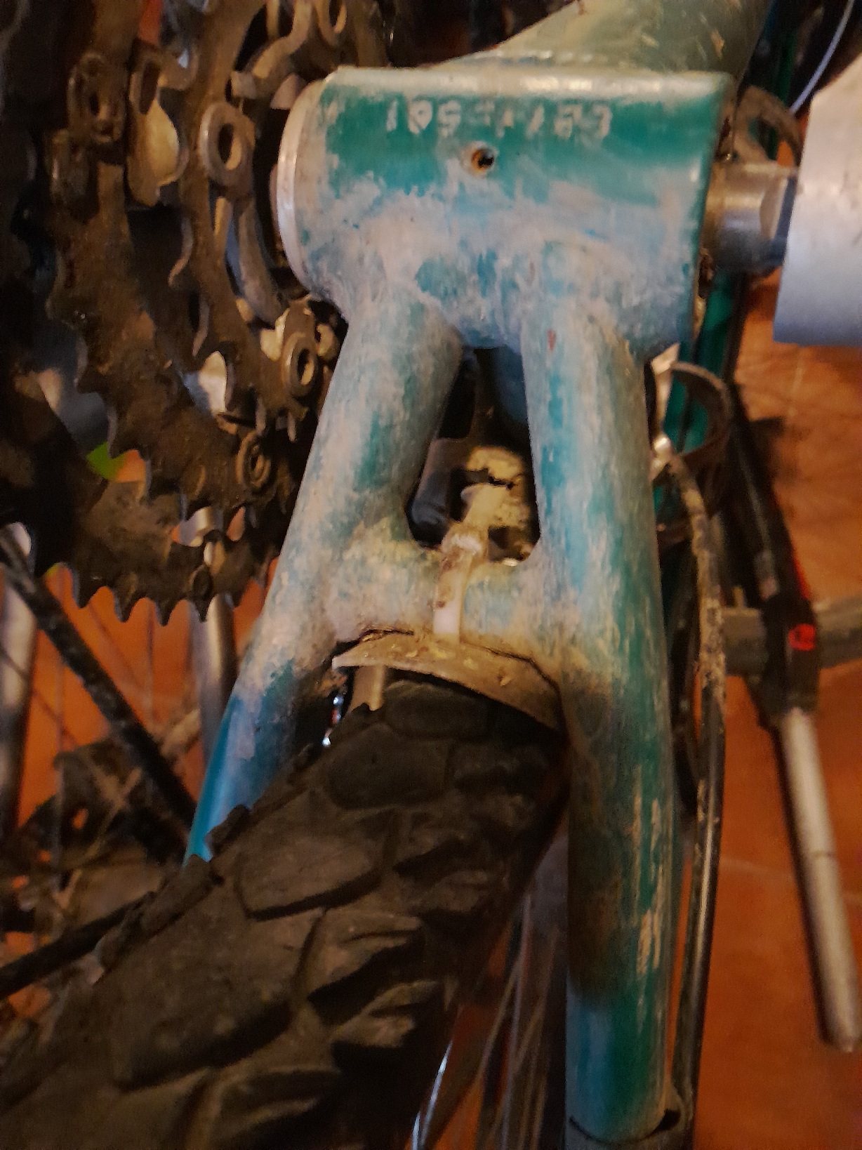

Ja przykręciłem w obu miejscach bezpośrednio do ramy. Przy górnych widełkach jest zbyt mało miejsca, a otwór jest od doł. Przy supporcie po prostu nie ma otworu, za to jest na rurze podsiodłowej. Bardzo sztywne połączenie, nic nie pęka. Błotniki są aluminiowe.

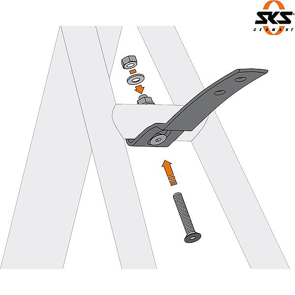

Ciekawe rozwiązanie z otworem w podsiodłowej. To fabrycznie wiercone właśnie pod błotnik, czy sam robiłeś..? U mnie jest tradycyjny otwór w poprzeczce, ale na brak miejsca tam jest łatwy sposób - blaszka z dwoma dziurkami.
Na górze kupiłem takie coś:

Ten na podsiodłowej, to fabryczny otwór, chyba przewidziany pod błotnik, ale na tyle daleko od supportu, że na pewno nie da się zamocować błotnika bez jakiejś jego modyfikacji.
Trochę bałem się o nieusztywnioną końcówkę błotnika, ale nic tam się złego nie dzieje.

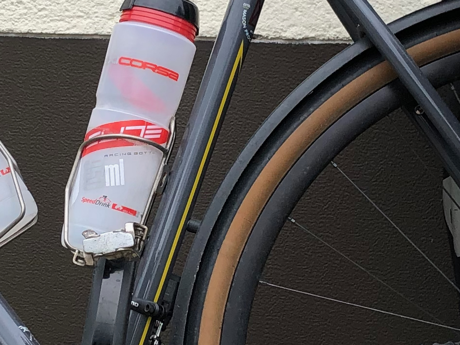

Ja się jakiś czas temu przestałem bawić w blaszki, błotnik do ramy w dwóch miejscach zamocowałem zipami.

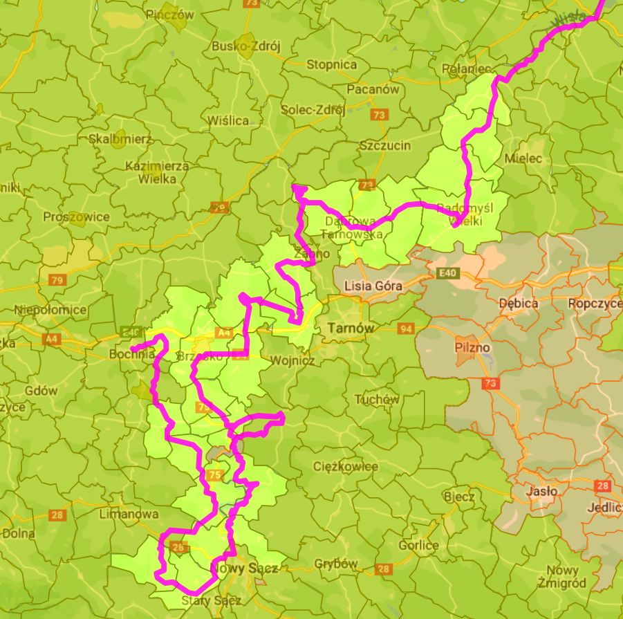

Korzystając z okienka w ultramaratonach, okienka w pogodzie (dzień wcześniej lało) uzupełniłem okienko w gminach małopolskich. Nie mogło się obyć bez odwiedzenia najciekawszej miejscowości w gminie Oleśno. Podjazdy Beskidu Wyspowego dały w kość ale nie muszę  już tu więcej wracać.
Więcej zdjęć z trasy (parasolki Zduńskiej Woli pasowała do galerii kolorystycznie). W Krakowie 5 godzinne okienko na wolny pociąg z przewożeniem roweru.
