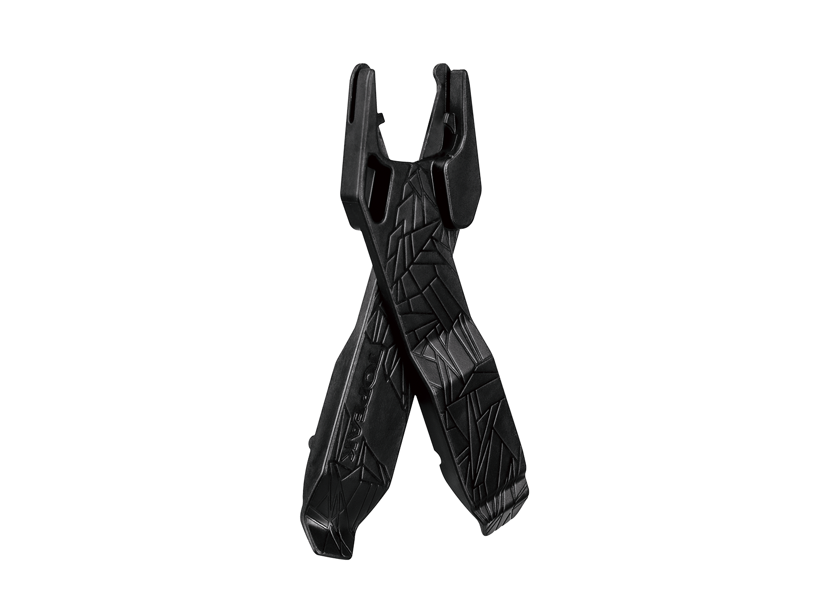

Ale wartałoby mieć coś małego do rozpinania spinek.
Korzystam z łyżek do opon Topeak z funkcją złożenia ich w kombinerki do łańcucha.
