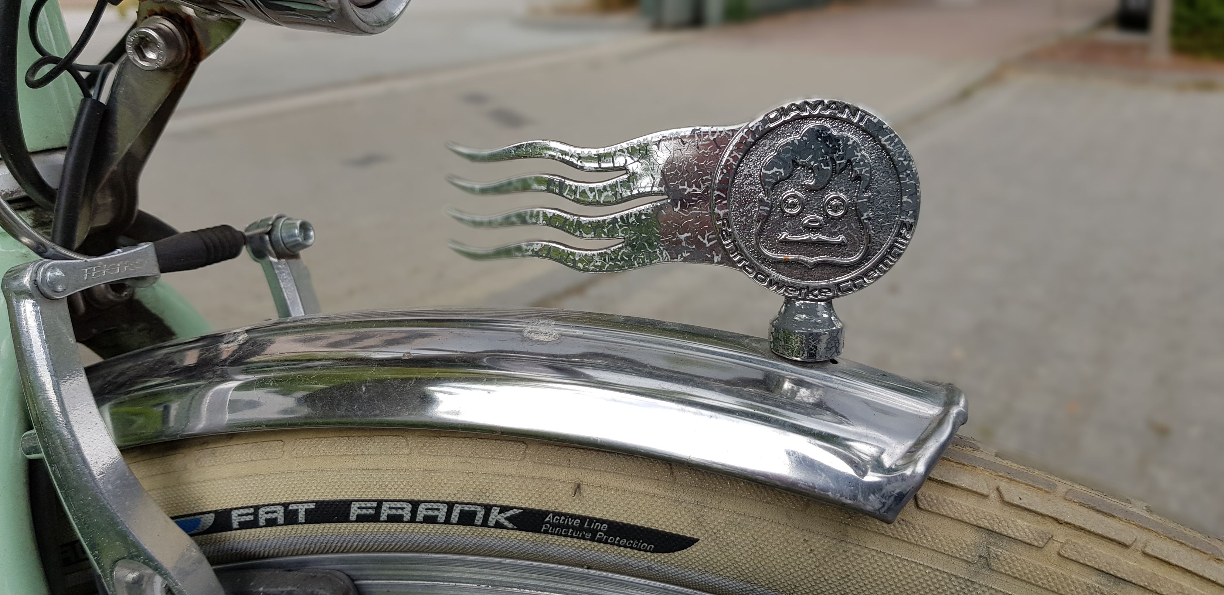

wracając z zakupów zrobiłem zdjęcie oryginalnemu ozdobnikowi na przednim błotniku:
Odjazd :o ;D
