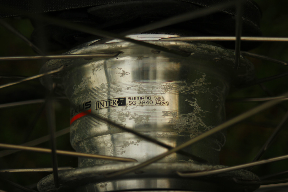

Przybył, rozpakowałem, jakoś tam złożyłem dokręcając placami...
I od razu mam pytania do paskowej braci  :lol:
- kręcenie korbą do tyłu podczas postoju jest możliwe? Dźwigają mi się te plastikowe zapadki
- czy piasta planetarna w stylu nexusa powinna rzężić i chodzić z oporem?
- co pomaga na piszczący dźwięk pracującego paska?
- widzieliście takie dynamo? Kupując wydawąło mi się, że jest w przednim kole, takie dziwadło, to chyba się pozbędę...

  • Wiadomości: 1399
« 24 Sie 2022, 18:20 »
Na piszczenie paska najlepsza jest ... woda, umyj po prostu napęd wodą i zobacz czy nie masz za mocno napiętego paska.
Na moich Nexusach i Alfinach można kręcić pedałami do tyłu i nic tam nie hałasuje.
Piasta nie może chodzić z oporem i nic nie powinno rzęzić.
Co ustawienia napięcia paska jest aplikacja Carbon drive w sklepie Google.
Poza tym ta twoja piasta wygląda dość dziwnie, na pewno ma hamulec rolkowy i coś jeszcze po stronie napędu.
Moja wygląda tak
« Ostatnia zmiana: 24 Sie 2022, 18:29 liftlodz »
  • Wiadomości: 3334
« 24 Sie 2022, 18:55 »
@liftlodz - u mnie zamiast tego 'kółka zębatego" w tylnej pieście jest sześć plastikowych zapadek i to one wydają z siebie specificzny dźwięk ugniatanej podeszwy  ::)
Po umyciu dźwięk zrobił się wyższy, ale o tym samym natężeniu

Zrób dokładne zdjęcie tej piasty, jeśli to Nexus lub Alfine z typowym mocowaniem tylnej zębatki "na klik" to po prostu wymień to plastikowe coś.
Jaki typ paska ? CDN, CDX?

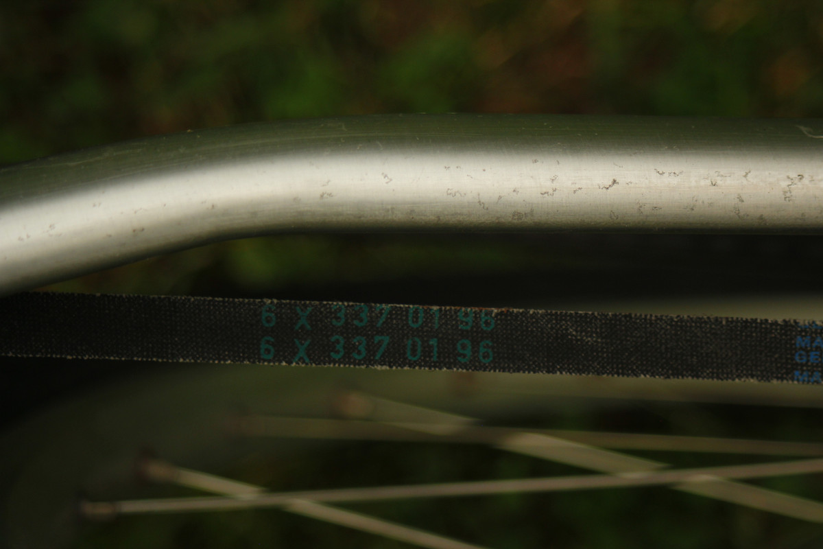

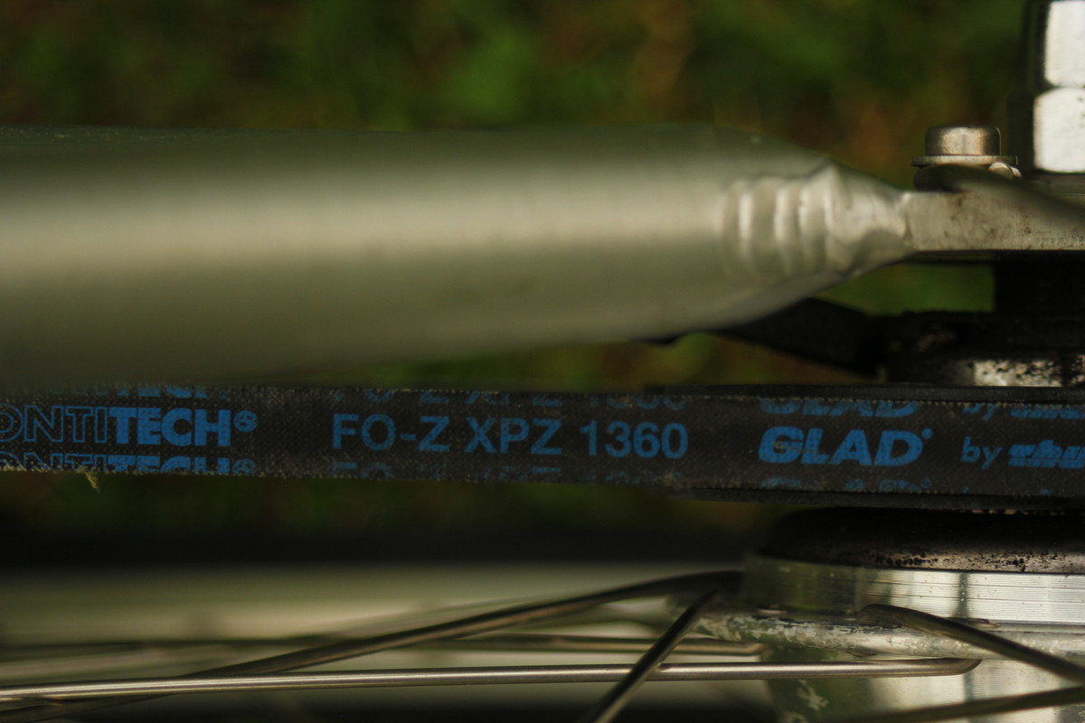

Tak patrzę na napisy i Gates chyba nie miał nic wspólnego z tym napędem. Piasta jest taka:
A pasek:
