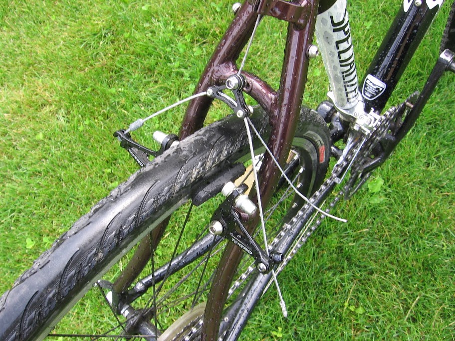

Co do hamulców to najlepsze są chyba przełajowe, jestem na etapie montażu ich w moim Tricrossie, ale nie będę miał już czasu przetestować ich przed wyjazdem.
https://lh6.googleusercontent.com/-z51UlSbEdFo/TiAUGOxl2QI/AAAAAAAAG78/dPQROfHDHTE/s912/IMG_0428.JPG

Czyli, jeśli się nie mylę, są to zwykłe canti - wydawało mi się to najbardziej naturalnym wyborem, ale Michał ostrzegł mnie przed niską skutecznością.

Nie, mam ramę 28''. Myślałem, że canti nie mają różnych odmian, czym się różni przełajowa od zwykłej?
Ustawieniem ramion hamulca. Przełajowe to takie co wrzucił Symfonian, klasyczne canti wyglądają tak:
http://www.interlocracing.com/brakecafam_straighton.gif
Czyli koncept nieco bliższy V - stad nieco lepsze przełożenie siły. Ideą hamulców przełajowych jest odporność na błoto, mają taką modulację, że mogą być dość daleko od obręczy; ale siła hamowania (przy obu typach hamulców poprawnie ustawionych) będzie wieksza w klasycznych canti
Poważnie zwykłe canti mają większą siłę niż przełajówki? Myślałem, że im bardziej ramiona hamulców (punkt zaczepienia linki) są na zewnątrz (a tak jest w tych przełajowych) tym siła będzie większa. Zresztą moje obserwacje na zwykłych canti są następujące: na obręczy 622x19 siła hamowania jest większa niż na 622x14 (a więc wtedy gdy linka jest bardziej naciągnięta, by klocki były bliżej obręczy).
