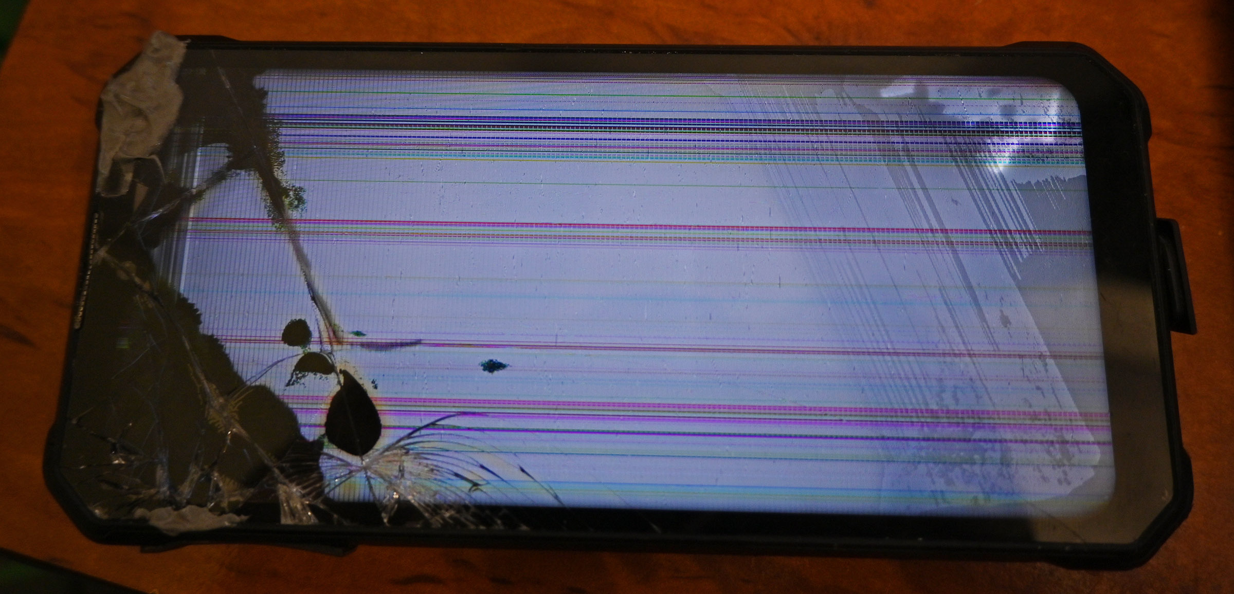

Mam taki problem, że wylał pęknięty ekran w moim telefonie i widzę tylko paski. Telefon Oukitel WP28 do wyrzucenia, ale niestety nie mogę niczego z niego zgrać. Synchronizacja z kontem Google wymaga wciśnięcia na tym telefonie kodu, a to jest niemożliwe. System Adroid chyba 13. Po podłączeniu do kompa widzi tylko baterię do ładowania (pusty dysk), no bo trzeba w telefonie przełączyć opcję, żeby nie ładował a dał dostęp do dysku, ale nie idzie tego zrobić, bo nawet nie wiem co się wyświetla, a ekran nie reaguje na jakieś losowe dotykanie, muskanie, stukanie itd.
Jest jakaś szansa na dostęp do tych danych, czy mam założyć, że to co było na telefonie (90% kontaktów, zdjęcia z wyjazdów i inne rzeczy) już jest przeszłością? Ewentualnie mogę spróbować serwisu wymiany ekranu (300-400 zł, 70% wartości nowego telefonu), wtedy chyba uzyskam dostęp.

Trudno powiedzieć jak w takich nierozbieralnych (niewymienialna bateria) jest.
U mnie, miałem kilka identycznych tel. kiedyś (kupowałem niekoniecznie sprawne), z wymienną baterią - łatwo rozebrać.
No i podmieniałem płytę główną (z danymi i pamięcią) do innego (obudowa jest bardziej zintegrowana z ekranem).
To tylko taśmy i złącze.
W serwisie powinni to tak zrobić (jeżeli akurat mają taki sam telefon) - niekoniecznie wymiana ekranu. Pożyczony tel. wymiana płyty gł. zgranie danych, i zwrot tel.
No ale nie wiem jak w tych nowszych tel. jest - możliwe że wszystko jest bardziej upakowane i zintegrowane.

Miałeś włączony usb debugging i OEM unlocking?
Mógłbyś wtedy próbować przez atb dostępu do pamięci.
Albo rzeczywiście, poszukać na rynku tego modelu/samego ukranu (czasami są za grosze na aliexpressie części lekko uszkodzone, pn. LCD z wypalonym pizelem), podpiąć na chwilę i ogarnąć... pytanie jakie dane tam kisiłeś i na ile chciałbyś je powierzać serwisowi...

A probowales podlaczyc myszke przez usb? Mojej zonie nie dzialal ekran, tzn wyswietlal ale nie reagowal i to wymyśliłem i pomoglo. Zgrala se dane i potem oddala do serwisu.
To jest fajny pomysł! I jeszcze przychodzi mi do głowy Łącze do Windows, ale tylko jeśli miałeś zawczasu skonfigurowane i odblokowane. Przy moich aktualnych ustawieniach nie dałbym rady tego zrobić.

Jeśli dotyk działa to można by spróbować podłączyć kabel MHL do telewizora ( jeśli ten model obsługuje ten standard)
