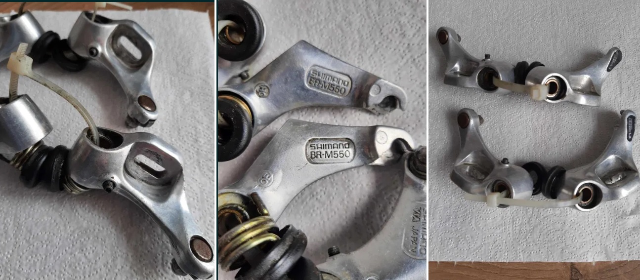

Cześć,
Czy słusznie zakładam, że do takich hamulców będą pasować klasyczne klocki do V-breaków? Wiem, że są też nowe canti pod takie klocki, np. Tektro, ale chcę mieć retro, a jednocześnie wygodniejszą regulację. Ma ktoś doświadczenie? Czy jest wygodniej niż w takim klasycznym systemie w cantilever? Umiem to regulować, ale nienawidzę i chętnie zrezygnuję

Klocki to są klocki (niewidoczne na fotce).
Takie z gwintem, mają podkładki dystansowe - można sobie dopasować odległość i dokręca się imbusem.
Regulacja (z tego co pamiętam w canti, to linka (i poprzeczny łącznik).
Powinny każde (gwintowane) pasować (brałbym takie "płytkie" by guma mieściła się w widełkach).
