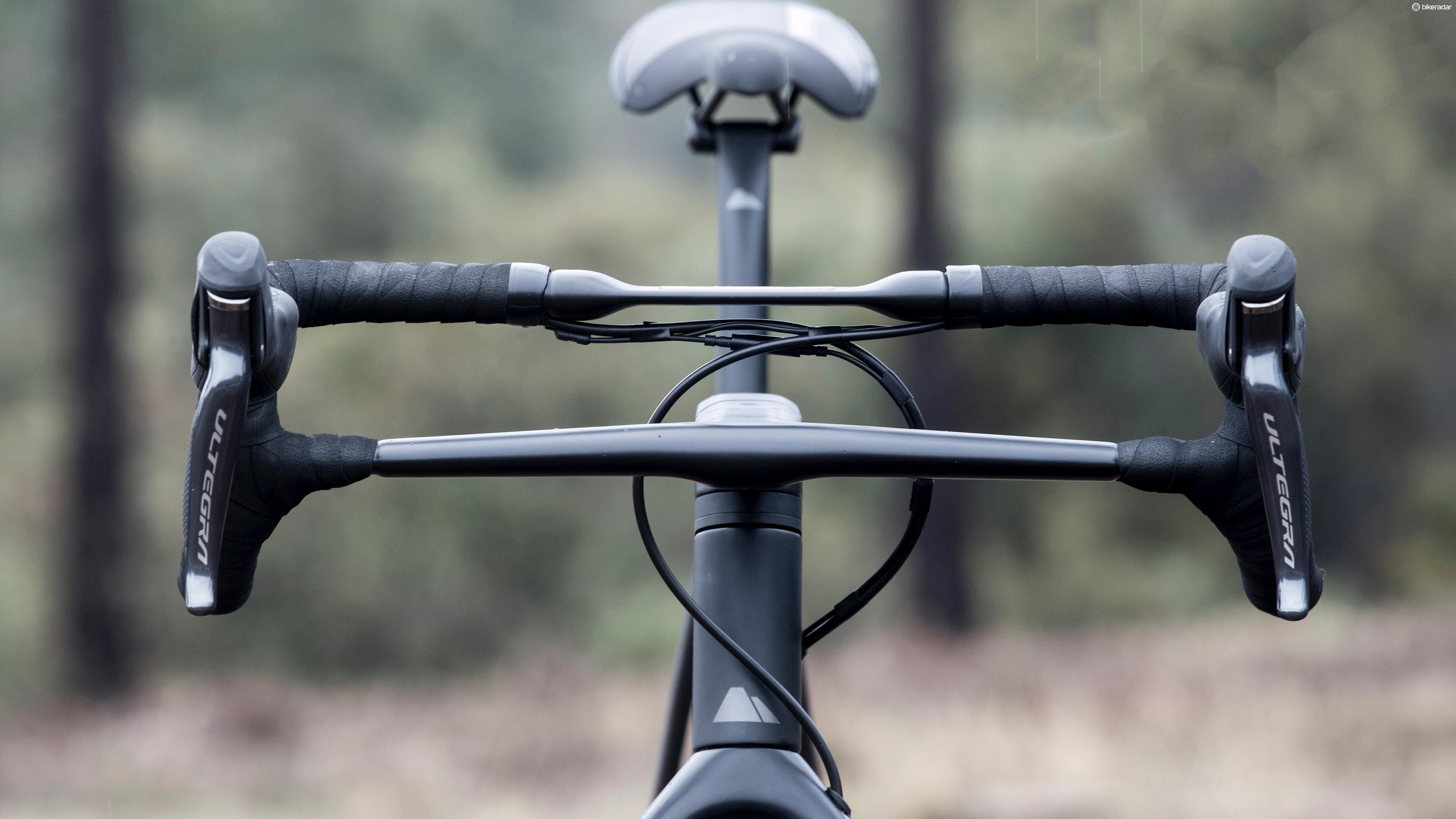

Zobaczymy czy ta kierownica Full Monty się przyjmie. W modelu Grail Canyon stosował parę lat taką IMO fatalnie wyglądającą kierownicę z dolną poprzeczką:
I widzę, że się jednak z tego pomysłu wycofali, najpewniej się to po prostu nie przyjęło, wbrew licznym zaklęciom marketingowym ile to nie daje takie "cudowne" rozwiązanie to rowerzystom to nie bardzo podeszło.

W modelu Grail Canyon stosował parę lat taką IMO fatalnie wyglądającą kierownicę z dolną poprzeczką...
Widziałem kilka dni temu na żywo dziewuszkę na Canyonie z taka kierownicą - mi się spodobało na maksa. Kwestia gustu.
Ja takie "coś" miałem w rowerze, moje oczy cały czas krwawiły  ;D
