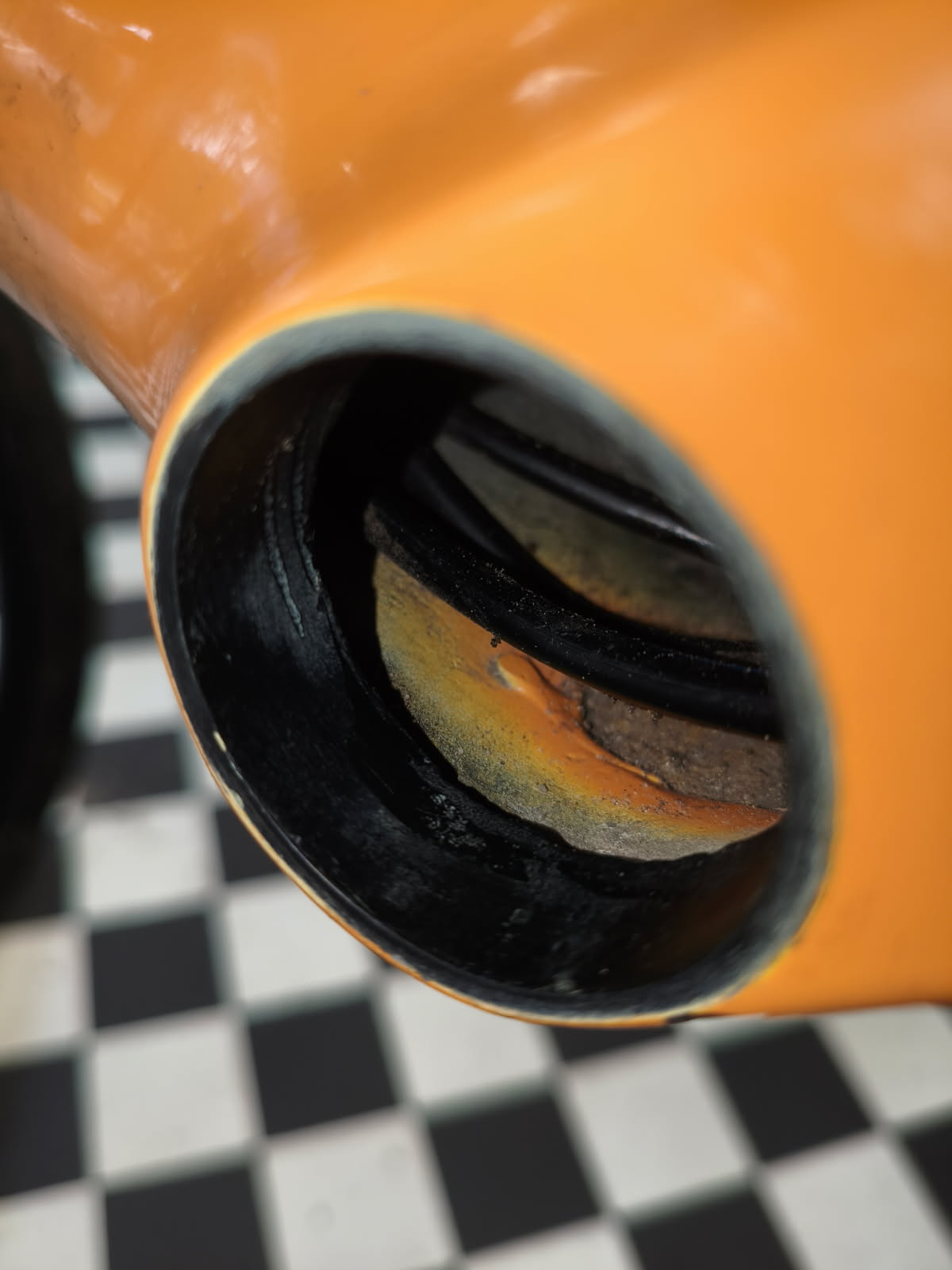

Po wyjeździe na Wyprawkę Roztoczańską połączoną z Ukrainą - mogę stwierdzić, że Di2 naprawiłem. Wyszło niecałe 1100km i ani razu nie musiałem ładować baterii (choć niewiele już zostało), więc wrócił normalny poziom osiągów Di2 przy module BT. Pomogła albo wymiana baterii, albo najdłuższego kabla idącego przez rurę skośną, bardziej obstawiam to drugie, bo mógł powodować niekontakty.
