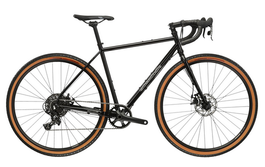

Nie wymaga niczego nowoczesnego, nawet stery są zrobione po staremu :) Jednak...
Na tym jeździ się o niebo przyjemniej i szybciej, nawet mit o właściwościach absorpcyjnych stali w porównaniu z Cannondalem wypada słabo...
A tego czasami boję się rozbierać, a jak byłoby tutaj Di2 to ojo joj  ;)
Jednak jakość wykonania Canyona jest wyższa porównując do Speca, Treka, Cannondale, Marina (te miałem okazję rozbierać w ostatnim roku).
Podsumowując nowoczesne złe, ale do starego też ciężko wrócić, jak już przyzwyczaiło się do niektórych nowości...
