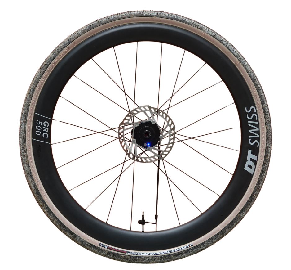

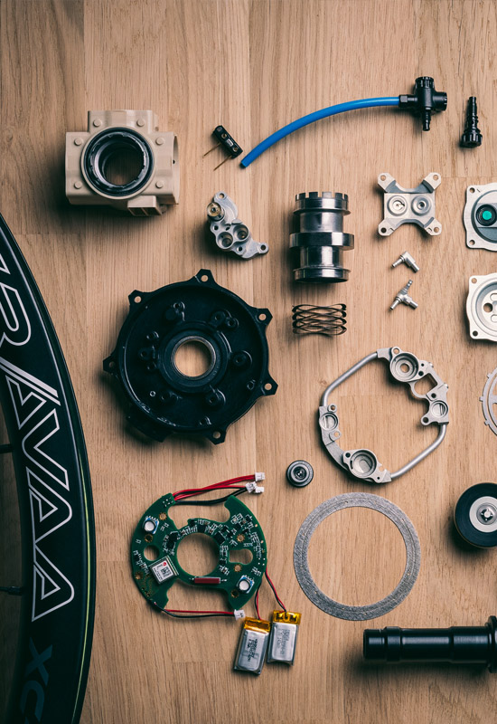

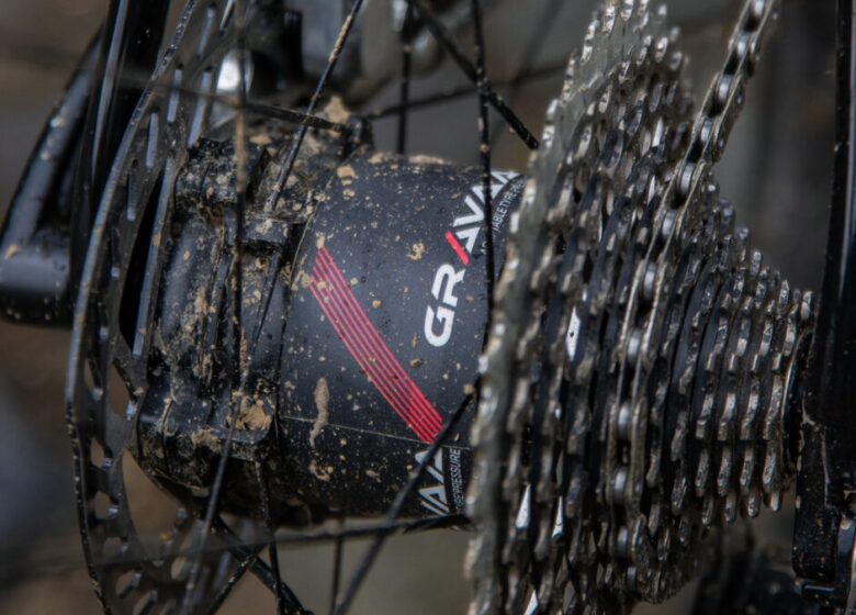

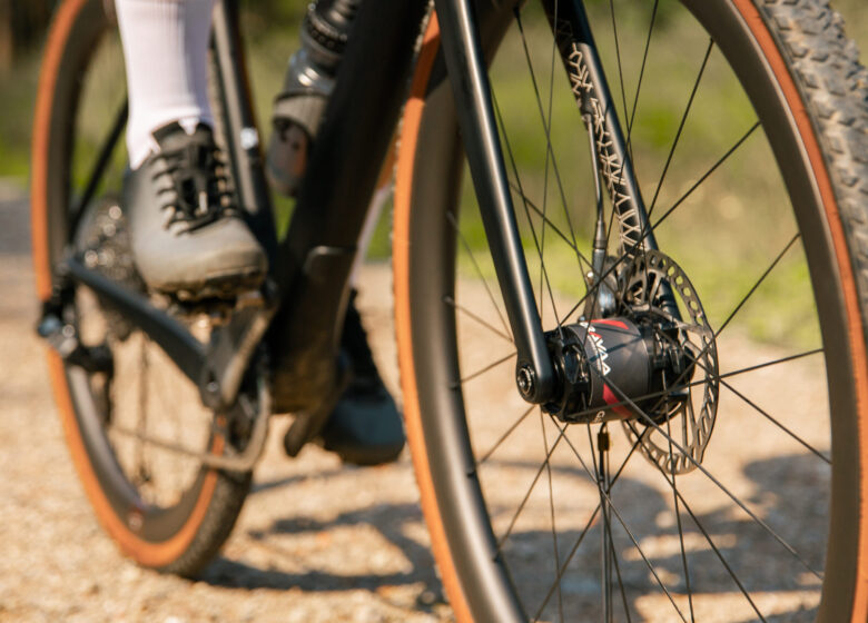

Ale w realnym świecie to ludzie już co najmniej od dwóch lat zmieniają ciśnienie w oponach w trakcie jazdy, na przykład na takim Paris-Roubaix
Tylko to jest zupełnie inny produkt. Ten miernik to prosty element ważący 3,5g, banalny w montażu i cenowo dostępny dla każdego. A system KAPS o którym piszesz to już wymaga dedykowanych, cholernie drogich kół (4400 euro) i z tego co widzę tylko jeden model mają w sprzedaży, bo to jest zamontowane w specjalnej piaście. Tak więc to już sprzęt raczej dla zawodowców lub dla bardzo zamożnych ludzi.
