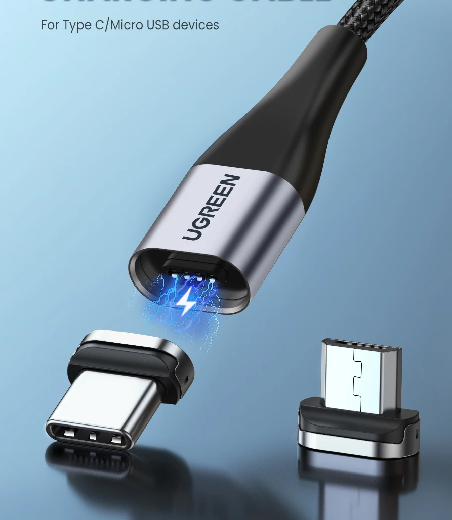

Miałem kiedyś taką wizję, żeby włożyć do garmina na gorący klej takie coś:
Ale w końcu sobie darowałem, bo problem u mnie nie występuje. Jak pada to staram się nie ładować, a jak muszę to i tak ładuje.
