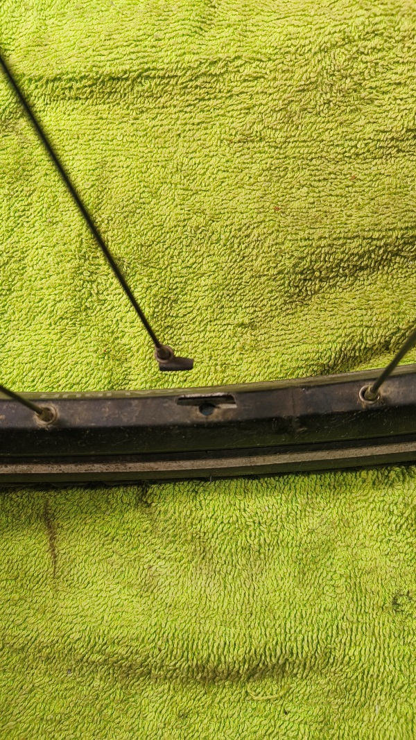

Obręcz - wyrwana szprycha.
« 8 Lis 2024, 18:52 »
Obręcz się zmęczyła, i po 15 tys. km powiedziała "pier..lę, nie robię"
W kole piasta novatec, i w miarę dobre szprychy.
Parametry obręczy:
    szerokość wewnętrzna: 19,2 mm
    szerokość zewnętrzna: 24 mm
    wysokość: 18 mm
ERTRO: 622x19
Pytanie: na jakie wartości muszę zwracać uwagę przy zakupie nowej obręczy. Nie ukrywam, że chciałbym trochę szerszą średnicę wewnętrzną, bo ostatnio jeździłem na 2 calowych oponach, i one na tej obręczy trochę "pływają". Czy wysokość ma znaczenie?
Zamierzam kupić obręcz na allegro, przepleść koło i oddać do centrowania komuś kto się zna.
Oczywiście wiem, że muszę uwzględnić liczbę szprych, rodzaj hamulca, rodzaj wentyla również? Mam teraz wentyl samochodowy i wolałbym przy nim pozostać.

Wentyl samochodowy zrobisz sobie wiertarką.
Bardziej dopasuj wysokość obręczy, bo nie będą pasować szprychy. Szerokość też nie powinna znacząco odbiegać.

No ale jeżeli wyrwało Ci oczko z obręczy, to coś jest nie tak (z obręczą).
Ale jeżeli już zamówiłeś...
Ja skłaniam sie ostatnio do obręczy nieoczkowanych (mam obręczowe hamulce, często schodzą, zwykle kupuję Remerxy).
Nigdy mi nie wyrwało szprych czy oczek, ale mam takie wrażenie że na kapslowanych obęczach częściej pękały mi szprychy

To już drugie koło, gdzie tak pada mi obręcz.
Moje wytłumaczenie jest takie, że czasem, w domowych warunkach, staram się wycentrować drobne skrzywienia koła - centrować "na oko". A jako że nie jestem fachowcem, to pewno naprężenie szprych nie jest takie jak ma być. No i jeżdżę z sakwami (ale nie bardzo ciężko), po różnych lasach i ujebach. Dwa razy padło koło z tyłu - nigdy przód.
Pierwsze koło, to rozumiem - bo padło po ok 20kkm, i to było budżetowe koło z budżetowego trekkinga, no ale liczyłem że to wytrzyma mi więcej niż 15tyś km. Chyba w centrowanie koła to ja nie umiem :) i muszę dawać koła do serwisu na przecentrowanie - raz na jakiś czas.

Jak mi się coś raz na kilka lat przekrzywi w danym punkcie obręczy, to poprawiam chałupniczo, najczęściej w trakcie wyprawy. Oprócz uzyskania prostej linii obręczy staram się, żeby sąsiednie szprychy wydawały przy stukaniu kluczem podobny dźwięk. I działa. Nigdy żadnych problemów z tego powodu nie miałem.
A kół używam BARDZO długo. Przykładowo tylne koło w rowerze wyprawowym wymieniłem raz - przebieg 62 Mm. Następca ma przebieg 49 Mm i nie widzę oznak, by się zbliżało do końca swego życia. Obręcze Alexrims DH19, oczkowane.

A obręcze mi pękały ze względu na fatalne napięcie szprych, niektóre naciągnięte jak baranie jaja, a pozostałe luźne (sprawdzałem organoleptycznie, bo koło jeszcze nie rozplecione).
Za mocne naciągnięcie jak najbardziej może być przyczyną takich awarii, szczególnie w wyższej klasy obręczach. które same z siebie to raczej rzadko pekają.
