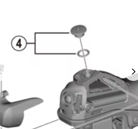

Cześć,
Potrzebuję technicznej pomocy wyłamanego gwintu - na obrazku zaznaczony numerem cztery, element do którego się wkręca jest plastikowy, czy miał ktoś może podobny przypadek i wie jak można temu zaradzić? Hamulec nie trzyma oleju, olej wydostaje się przez śrubkę której nie da się dokręcić.
