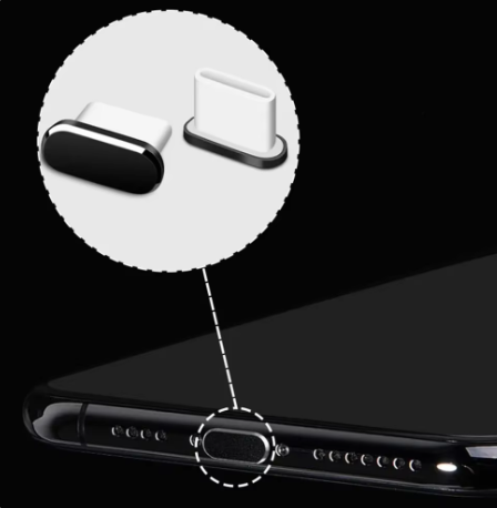

Polecam za parę groszy zatyczkę do gniazda - używam głównie do robienia zdjęć w morzu albo na rajdach na orientację, gdzie jest ryzyko przechodzenia brodem przez rzekę czy taplania w bagnie...
https://www.aliexpress.com/w/wholesale-usbc-cap.html?spm=a2g0o.productlist.search.0

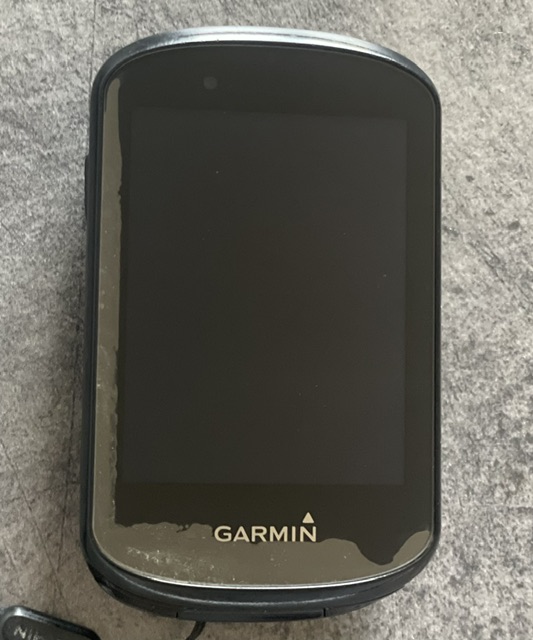

Mój 830 ma 4 lata - w trybie oszczędzania energii mogę nawigować ze dwa/trzy pełne dni. Niemniej jednak i tu woda robi swoje. Po ostatnim wyjeździe:
Przyczyną jest najpewniej brak możliwości obsługi klawiszami - wciskanie mokrego ekranu w nadziei, że zareaguje. Do tego któraś z kolei zlewa przeplatana z lampą rozgrzewającą urządzenie… i się rozwarstwił. Na razie ekran działa, ale podejrzewam, że wkrótce będzie trzeba coś z tym zrobić.
Mój 530 się podobnie rozwarstwił. Napisałem do supportu Garmina, uznali mi reklamację, mimo że minęły ponad 2 lata od zakupu - wysłali na zamianę refurbished 830
