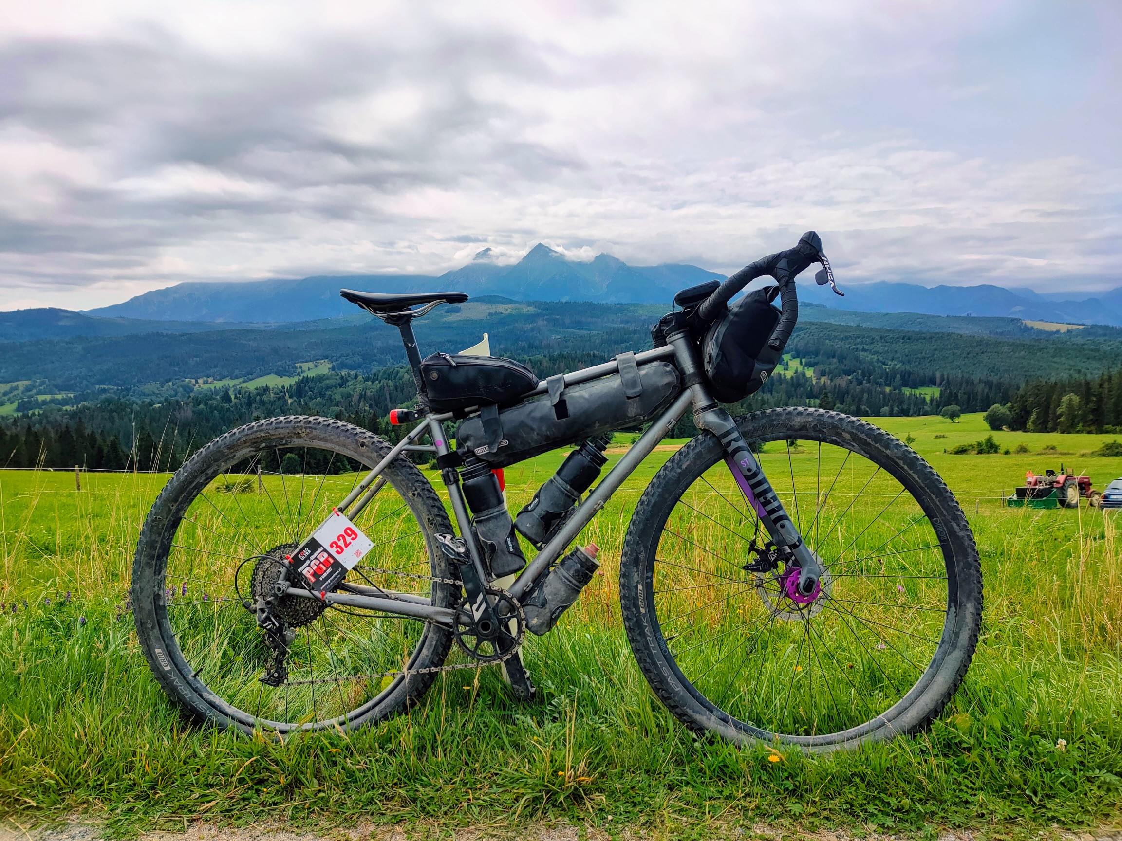

Chodzi mi po głowie taka transformacja. Pacjentem jest Rondo Bogan.
Chciałbym zmienić hamulce na hydrauliczne. Pomyślałem więc, że mógłbym przy tej okazji przerobić cały kokpit, a mianowicie kierowca typu jaskółka plus klamki MTB.
Zależy mi na zwiększeniu pewności chwytu oraz siły hamowania na długich i stromych zjazdach w terenie. W temacie osprzętu jestem dość cienki, więc chciałbym Was prosić o opinie.
Wstępnie myślałem o czymś takim:
https://cech.bike/pl/kierownice/825-kierownica-jaskolka-cinelli-double-trouble-.html
Jakieś mniej oczywiste wady takiego rozwiązania? Co ze zmianą geometrii? Obecnie rower jest dla mnie bardziej mały niż duży, ale bardziej wyprostowana sylwetka nawet mi odpowiada. Z tym, że tutaj uzyskam chyba jeszcze bardziej wyprostowaną pozycję?

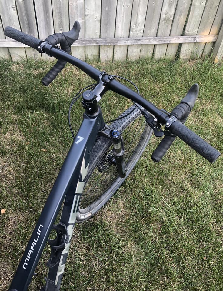

Wady? Nie idź tą drogą. W moim najbliższym otoczeniu (mój brat i thedio - zresztą może sam się wypowie) mieli bliźniacze rozwiązanie od Planet X pod nazwą Goeff. Już go nie używają. Mimo fajnych na pierwszy rzut oka rozwiązań typu: mnogość chwytu, wielu punktów mocowań akcesoriów, szeroka gama montażowa bagażu się po prostu nie sprawdza. Kiera ma charakterystykę miejską ewentualnie do delikatnej turystyki szosowej. W terenie ta pozycja i chwyt z tak mocnym gięciem nie zapewnia pewności. Tamten model jest dodatkowo bardzo szeroki (od Planet X) Cinelli węższe.
Z mojego byle jakiego doświadczenia najbardziej podchodzą mi kierownice z gięciem 16-20 stopni i bardzo delikatnym wzniosem, np. takie
Druga sprawa to szerokość. Teraz jest parcie na kawał kiery. Nie wiem jakie Ty będziesz miał odczucia, ale mnie na zbyt szerokiej bolą barki. Preferuję 660-680 mm szerokości.
Co do pozycji nie podpowiem bo każdy ma swoją.

trochę dziwne masz ustawienie tego baranka , może to tylko złudzenie że tak do góry zadarty...
u mnie przed kupnem gravela , na pierwszym miejscu baranek był do wywalenia..kombinowałem podobnie jak ty , chciałem założyć surly corner bar....ale
pojezdziłem i... się baaardzo polubiliśmy z barankiem..
może w twoim przypadku wystarczy wymiana na hydrauliki..choć porównania nie mam
nigdy nie jezdziłem na mechanikach
  • Wiadomości: 10853
Nie, to nie jest złudzenie, spójrz na chwyty. Są ustawione tak że gdybyś opuścił baranka do poziomu to ręce spadały by z uchwytów.

omg, od samego patrzenia na tego baranka wszystko boli  ;D - w sensie jak on jest ustawiony i jak nieoptymalnie uniesione do góry klamki. Odnośnie kierownicy z mocnym backsweepem czyli odchyleniem do tyłu - to u mnie całkowicie się to nie sprawdziło, właściwie wszystko co ma więcej niz 8 stopni źle mi działa - zarówno na pozycje, jak i ergonomie trzymania/nadgarstki, plus sterowność
w trudnym terenie, odradzam.

Popatrzyłem się na pozycję baranka :O Jest KOSZMARNA! Wygląda jakbyś za wszelką cenę starał się podwyższyć pozycję - co wcale by mnie być dziwiło, bo fabrycznie jest ona bardzo "sportowa".
Niestety pole manewru nie jest zbyt wielkie, bo widelec carbonowy jest przycięty. Nawet gdyby nie był, to i tak 4-5 cm podkładek, to max na ile wolno sobie pozwolić.
Widzę raczej cztery opcje:
1. Zmiana na baranka z małym dropem + mostek ze wzniosem.
2. Baranek ze wzniosem
3. Wymiana widelca, najlepiej na stalowy - wtedy można podnieść kierownicę do woli
4. Zmiana roweru
Klamkomanetki hydrauliczne mogą poprawić moc hamowania, choć w moim Surly Grappler BB7 Road są tak mocne, że pod tym względem hydraulika wydaje się być zbędna. Z bagażem wręcz lepiej hamuje, bo nie przeszkadza gorsza modulacja ;)

Zakładanie prostej kierownicy do roweru zaprojektowanego pod baranka to już dość mocna ingerencja w geometrię roweru i to rzadko daje dobre efekty, jeździłem swego czasu na odwrotnej kombinacji - baranku w ramie pod prostą kierownicę i dalekie to było od optimum.
Ja bym radził założyć klamki hydrauliczne z grupy gravelowej czy szosowej i optymalniej ustawić samego baranka i pozycję klamek, powinno to iść nieco niżej, tylko wtedy może być konflikt z bagażem na kierownicy. Ale jakość hamowania powinno to poprawić znacząco, te teorie Worka, że nie ma żadnej różnicy w porównaniu z mechanicznymi tarczami to między bajki można włożyć. Hydraulika robi wielką różnicę w jakości hamowania, przede wszystkim pozwala na pewne i mocne hamowanie z górnego chwytu i nie męczy rąk, a ten problem miałeś na długich zjazdach w Jordanii czy Gruzji. Pierwszy raz teraz byłem w Alpach z hydrauliką i to inna liga zjeżdżania i wygody hamowania.
Klamki MTB oczywiście hamują jeszcze lepiej i mocniej, ale prosta kierownica ma swoje spore minusy, na utwardzonych nawierzchniach baranek jest wygodniejszy. A taki zakres tras jaki robiliśmy to nie wiem czy jest sens zakładania stricte terenowej kierownicy. A jak już wchodzić w zmianę kierownicy - to IMO w klasyczną prostą kierownicę, lub z niewielkim gięciem, a nie żadne tam jaskółki, to są kierownice dobre do holendrów, albo przekombinowanych rowerów "prawdziwych sakwiarzy" ;)

Właśnie, że jest w rozmiarze M, co jednak mi pasuje w kwestii wygięcia w części lędźwiowej kręgosłupa, z którą miewam problemy.

Racja, jednak podczas normalnej jazdy jest mi tak wygodnie. Ale dzięki za zwrócenie uwagi, przyjrzę się temu. Dotąd myślałem, że tę pozycję determinuje jedynie ustawienie samego baranka, ale faktycznie można tutaj manipulować pozycją klamkomanetek.
Tylko, że jeśli kierownicę ustawisz normalnie, a podniesiesz klamki, to górny chwyt się zwęzi.
