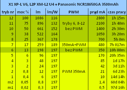

Każdy model latarki ma podane ile pracuje na konkretnych trybach i to mniej więcej jest punkt odniesienia. Jeśli czas pracy mocno odbiega na niekorzyść od tego co powinno być to najpewniej winna jest jakość ogniwa, to ma dużo większy wpływ niż temperatura, bo ta przy dobrej jakości ogniwie to nie powinna prowadzić do większych niż 10% strat. Dlatego raczej się nie opłaca oszczędzać na ogniwach.
  • Wiadomości: 5541
Takie dane daje producent mojego sterownika. Dla dobrego ogniwa są poprawne. Najczęściej jeździłem na trybie 6, czasem na trybie 8 jak dużo dziur i wyższe prędkości. Na szybszych zjazdach włączałem czasem wyższe tryby. Do lasu 6/8 starczało. Ale to przeszłość, teraz mam dynamo.
