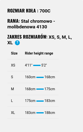

No właśnie wg tabeli producenta L kończy się na 188, a XL zaczyna. Jestem na pograniczu rozmairów i stąd mam problem z wyborem.
Ale jak to? Wg tabeli to XL kończy się na 188cm, a L-ka kończy się na 183cm.
Jest błąd w przeliczaniu wymiarów na system metryczny. Wystarczy przełączyć na stronę USA i przeliczyć podane tam wymiary. Poza tym w zakładce service jest dostępny plik "Marin Bikes 2024 Sizing Chart - adult" w formie tabeli z zakresem rozmiarów dla poszczególnych rowerów. I wg tych źródeł L jest do 188cm i XL od 188cm. I to jest bardziej wiarygodne bo w tabeli XL nie kończy się na 188cm, ale na 193cm.
