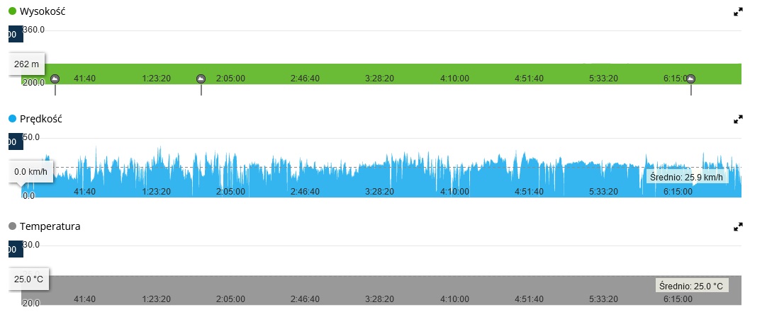

zakupilem pare dni temu Garmin'a Explorer 2 i sa pewne z nim problemy, mianowicie:
- czujnik temp podczas aktywnosci wskazywal 25c
- w trakcie aktywnosci gdzie zaplanowana trasa miala w okolicach 800m, garmin wskazal 0m
- niektore trasy zaraz po zaladowaniu blednie wskazuje ilosc pozostalego wzniosu ;/
robilem z 3 resety urzadzenia i nadal to samo, a sama nawigacja bardzo wygodna w obsludze, pozostale wskazania byly poprawne. Podczas tego testu mialem jeszcze przy sobie Garmina 530 wiec mialem porownanie.

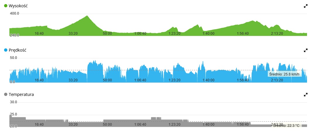

jestem już po krótkiej jeździe , po tej kalibracji wszystko nagle wyzdrowiało oO . Odczyt temp. poprawny jak i wzniosu. Porównywałem na bierzaco z Garmina 530 i wszystko poprawnie zliczało.
