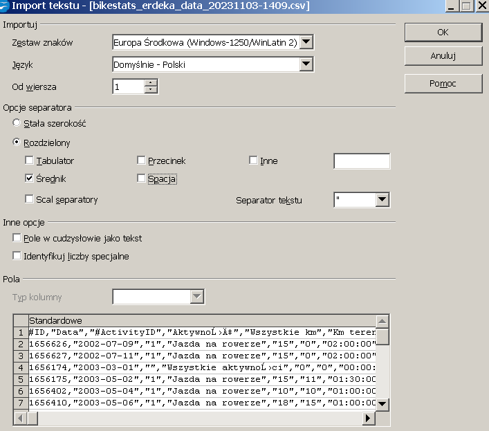

Na BS jest opcja importowania do pliku, tego co się nazbierało przez lata. Jak przekształcić pobrany CSV na plik Worda? W OpenOffice wygląda to tak i brak opcji polskich liter

Utf-8?

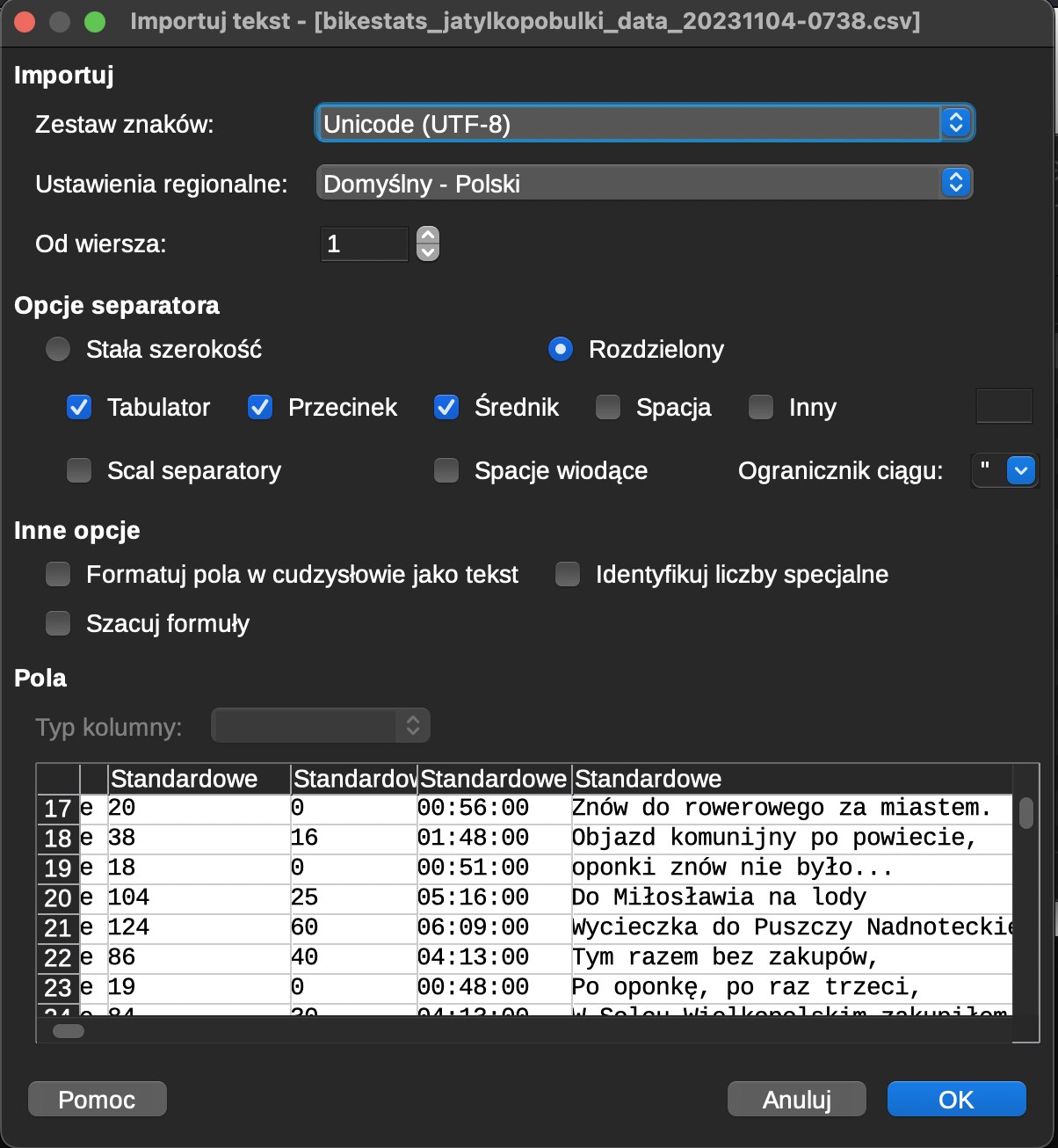

Zestaw znaków UTF-8 (jak się polskie znaki nie pojawią spróbować Latin2/ISO-8859-2 lub innych.
Opcje separatora => rozdzielony => przecinek (średnik odhaczyć)
Powinno działać.

Unicode (UTF-8) - musi być (zestaw znaków).

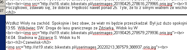

Zasadniczo chcę wydrukować sobie to co się nagromadziło przez lata.
W Notepad++ polskie znaki działają, ale w Openoffice już nie. W aktualnym MSoffice Word nie wczytuje pliku. Plik zawiera sporo znaczników
 itp. Jest dużo linków do fot na BS, ale OpenofficeWriter nie wyświetla ich inaczej niż surowy kod na blogu. Cała ściana tekstu to ok. 1tysiąc stron do oczyszczenia i uporządkowania.

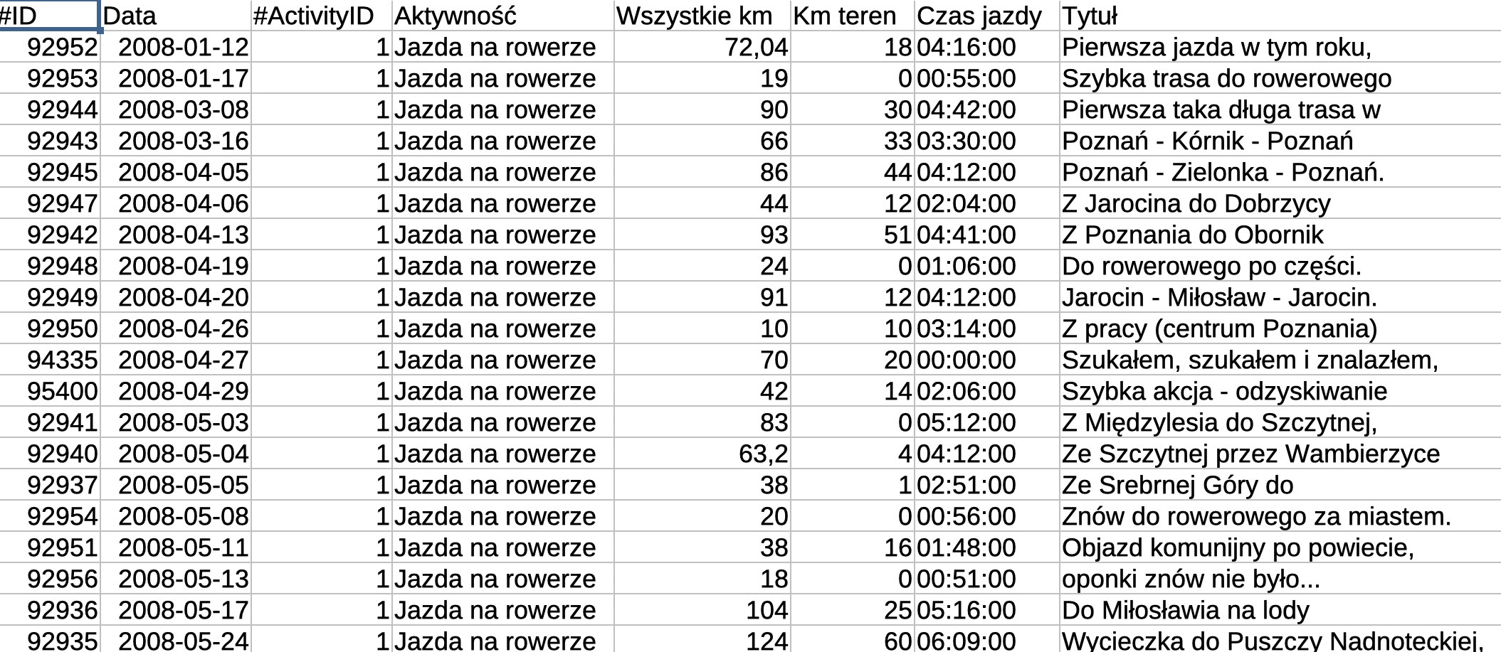

Z takimi ustawieniami:
Daje taki efekt:
Jeśli nie u Ciebie nie działa, to podeślij, przerobię i oddam.

Już mam polskie znaki. Jak to teraz przenieść do Writera/Worda oraz sprawić, by były widoczne zdjęcia zamiast kodu bikestatowego.
Wyświetla się tylko taki zapis:

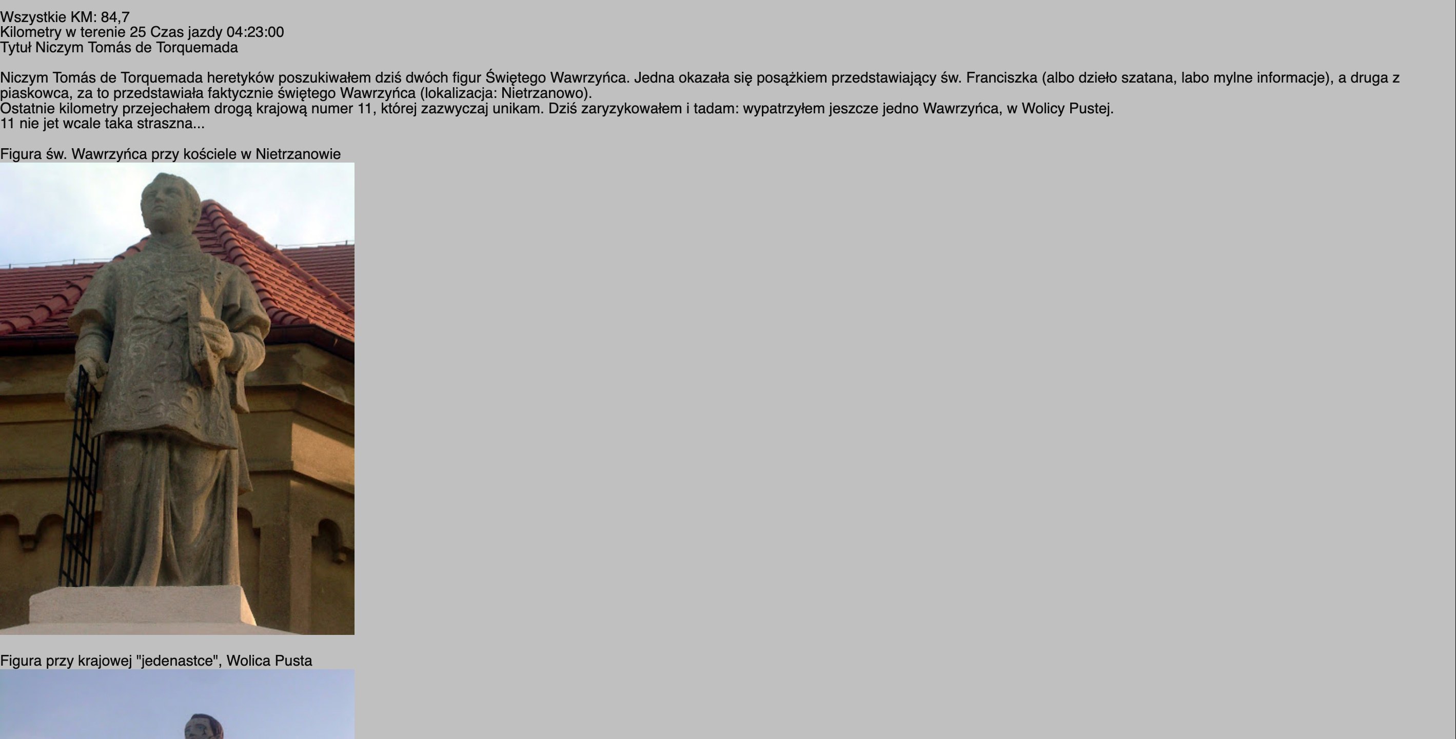

To miałoby wyglądać mniej więcej tak?

« 4 Lis 2023, 17:33 »
Pod względem wyświetlania zdjęcia zamiast linku tak. Pod względem redakcji tekstu wymagałoby poprawek, aby to po ludzku wyglądało:)
