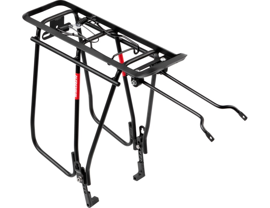

Szukam bagażnika pod sakwy, który będzie pasował do roweru Kross Evado 3. Jest to rower crossowy, rozm. kół - 28 cali. W ramie roweru są otwory do montażu bagażnika, ale nie wiem jaki bagażnik będzie pasował do tego modelu, z racji tego, że tylny hamulec tarczowy jest umiejscowiony na tylnym trójkącie ramy od góry. Wydaje mi się, że pręty bagażnika musiałyby obchodzić mostek hamulca, żeby dało się zamontować bagażnik. Znalazłem w ofercie Krossa model TravelRack, który teoretycznie mógłby pasować, jednak ma on dużo negatywnych opinii jeśli chodzi o wytrzymałość. Szukam więc czegoś innego co będzie pasować do tego roweru.

Tego bagażnika (TravelRack) nigdy bym nie kupił ;)
Wystarczy popatrzeć, trzy wsporniki, wzmocnienia, a wszystko trzymie się (dolne mocowanie) na blaszce z otworami. ;D
No i waga 860g - aluminium.
Kup sobie tubusa, Logo wazy coś 800g - stalowy, moim zdaniem też zbyt pancerny.
Używam Tubusa Vega - dwa wsporniki, bez wzmocnień, wytrzymuje wyprawy z sakwami bez problemu.
A co do mocowania (przy tarczówce), można trochę rozgiąć dolne mocowanie i zastosować tuleję odsadzającą z dłuższą śrubą.
Tubus sprzedaje nawet taki element "Distatnce washer" można go wykorzystać do tego celu

Nie chce kupować tego bagażnika Krossa, bo jest mnóstwo negatywnych komentarzy na temat jego wytrzymałości. Szukam jakiejś alternatywy ale nie bardzo wiem co będzie pasować :)

Crosso też ma adapter do hamulców tarczowych (też po prostu tuleja dystansująca). Na upartego moża to zastąpic długa śruba i kilkoma nakrętkami.
Jak chcesz wieczny to kup Tubusa.
Jak tani to szukaj coś o podobnej do Tubusa konstrukcji (zwłaszcza dolne mocowanie, w postaci jednej blaszki łączącej wsporniki, a nie regulowanych połaczeń lub w postaci oczka na pręcie)
Ja bym polecał jednak coś na 3 wspornikach bo dwa nie zawsze starczaja i niektóre sakwy mogą się zbliżac do koła w tylnej części.
Jak potrzebujesz coś na raz, albo kilka nie ekstremalnych wyjazdów i niezbyt długich to każdy bagażnik da radę.

Ibera robi taki bagażnik do razu z adapterem pod tarcze. Tyle, że tam jest chyba ograniczenie do 25kg.

Tubus ma też oddzielne adaptery do hamulca tarczowego:
Proszę trzymać się z daleka od bagażnika Ibera. Dolne mocowanie to pręt 10 mm przewiercony w dwóch miejscach w taki sposób, że całość trzyma się na ściankach o grubości 2 mm. To nie ma prawa wytrzymać i nie wytrzymuje.
