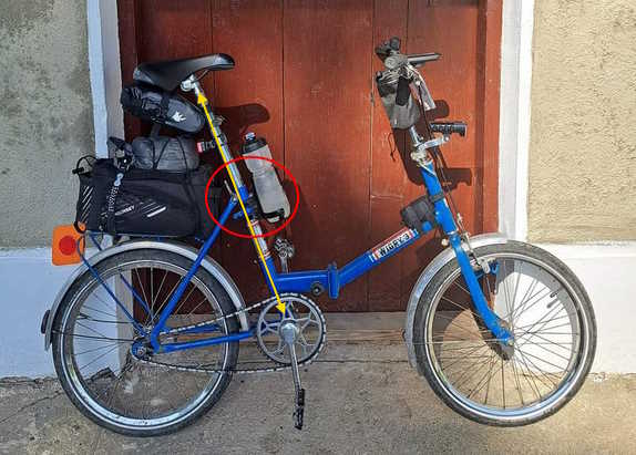

Może zamiast szukać rozmiaru XXXL, weź coś dużego i podmień sztycę i mostek na dłuższe. Ostatnio jeden zawodnik przejechał Wisłę 1200 na wigry 3. Nic się nie złamało.
Offline Mężczyzna Bazyl3
  • Wiadomości: 782
  • Miasto: świętokrzyskie
  • Na forum od: 02.09.2015
A w jakiej kategorii wagowej chodzi tenże zawodnik? :P
  • Wiadomości: 10869
Jeszcze nie, ale patrząc na to zdjęcie to mam wrażenie że jesteśmy w połowie drogi  ;)
  • Wiadomości: 20660
Złamać nie zlamał - ale na trasie Wisły sztycę wygiął i do samego końca jechał z obawą, czy to wytrzyma. W ogóle zawodnik miał na trasię mękę z tym rowerem, podobnie jak Robert Woźniak na BBT. To jest prawdziwe wyzwanie, bo Wigry to sprzęt z zupełnie innej epoki i na takich trasach generuje masę problemów:
Sytuacja robi się zła. Praktycznie nie spałem, naprawiając rower. Jest zmasakrowany przez wczorajszy odcinek z nowymi płytami. Zresztą miałem wypadek, przeleciałem przez kierownicę i spadłem z wału. Nie ma już przedniego blotnika, ale to nie ważne. Przeciąłem oponę. Naprawiłem ją, ale widzę że przecięcie się powiększa. Stery dokręcam co 20 km, ale na razie ok. Przednią piasta ma luz, ale na razie nie ruszam, bo niczemu nie zagraża. Na płytach zgięła się sztyca. Nie wiem co będzie. Na razie ramy nie uszkodziła  ale jeżeli się złamie to jest koniec. Na dodatek rozleciała mi się pompka, ale pożyczyłem inną w Warszawie i pękła linka w bucie. Jadę.
Jednym słowem - z długością sztycy nie warto przesadzać. Ale sztyce mają zawsze zaznaczone maksymalne bezpieczne wysunięcie, więc łatwo to ogarnąć.
