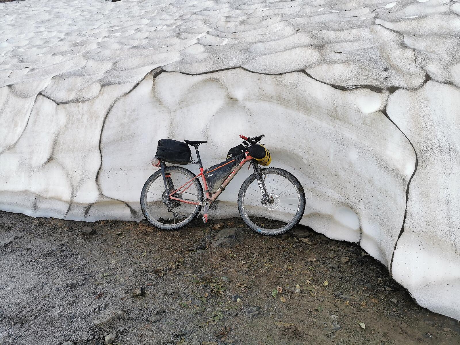

Ale to tez zależy jaka jest tam firmowo sztyca. W wielu goralach sztyce rzędu 400mm nie są niczym niespotykanym, bo konstrukcje współczesnych ram są takie, że dolna rura nisko opada. Tak to u mnie wygląda ze sztyca 400mm:
