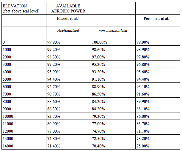

Nie no bez przegięć, zaledwie 500m różnicy nie da 5% zysku na mocy, skąd takie dane wziąłeś? Tak duże różnice to by powodowały, ze w ogóle nie byłoby sensu podchodzić do próby na niższej wysokości. Im wyższa wysokość tym mniejsze są opory powietrza, ale z kolei wydajność tlenowa organizmu zaczyna spadać. Sumarycznie trochę więcej zyskuje się na mniejszych oporach niż traci na gorszej wydajności, ale żeby to były znaczące cyfry to musi być sporo więcej niż 500m różnicy. A na naprawdę dużych wysokościach wchodzą do gry inne kwestie, które mogą odegrać swoją rolę przy aż 24h na rowerze jak szybsze męczenie się organizmu itd
Tu masz tabelkę jak spada wydajność tlenowa wraz z wysokością (w stopach) :
Nie bez przyczyny rekordy 1 h itp są ustanawiane na torach na znacznych wysokościach.
Obecny rekord Filippo Ganny jest ustanowiony na 450m, jeden z wcześniejszych był bity w Meksyku na 1800m, ale ileś innych prób było na niskich wysokościach. Więc ta historia rekordu godzinnego to raczej pokazuje, że wysokość nie ma tu większego znaczenia, podejrzewam, że sporo większe znaczenie mają parametry konkretnych torów.
