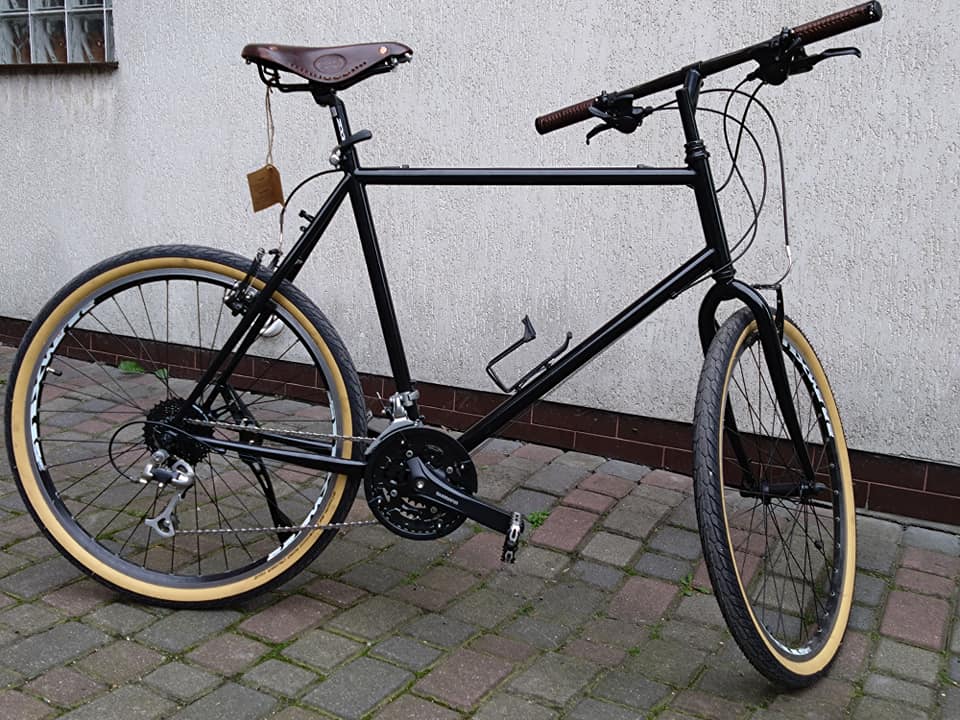

Pacjent Giant GSR 400
« 27 Maj 2023, 08:00 »
Ma to, co potrzebuję wyjściowo - dużą ramę: 23,5 cala. Koła 26 cali, napęd 3x7 na wolnotrybie (najmniejsza koronka 14T).
Korba alu z trzema metalowymi blatami (zintegrowane w całość) 28-38-48 (170mm SR CW-XR10)
Manetki ST-EF20 (rozebrałem niefungującą przedniej przerzutki i nie mogę złożyć:) )
Przerzutka przód FD-TY30
Tył alivio
Suport 68/118 na łożyskach kulkowych (wianki) - zatarty (śmietnik).
Piasty shimano (chyba, bo nie ma oznaczeń) na łożyskach kulkowych - pracują opornie (w niedzielę rozbiorę).
hamulce: z tyłu V, z przodu ten starszy typ.
Łańcuch 110 ogniw wyciągnięty - szrot, wielotryb x7 nie pracuje właściwie (jak załatwię klucz, to go zdejmę).
Wgląda tak:
Załóżmy, że robię go na Islandię albo górzysty, szutrowy Kurdystan - to dla przykładu i do jazdy na co dzień. jazda w stylu taniego bakpakingu z bagażnikiem z tyłu na (ewentualnie) małe sakwy 2x15l
Jest to moment, w którym mogę wszystko zmienić pod siebie ale do końca nie wiem, czego chcę.

« 29 Maj 2023, 08:19 »
miesiąc temu robiłem podobną operację z rowerem stary TREK 800.
Nie zgodzę się z przedmówcą piszącym o niedostępności kultowego kwadratu.
Wyszedł piękny rower taki jak chciał właściciel mój kumpel.
ogólnie:
- tylna przerzutka stara xt która była w napędach 8rz. Doskonale działa przy 9 rzędach teraz,
- przednia to nowsza nieco alivio
- koła deore choć tylną piastę proponuję xt/novatec itp.
- manetki temat rzeka kolega chciał czarne i nowe dostał więc alivio, ale polecam albo 3x9 xt używki świetnie chodzą u mnie w starym mtb albo też sunrace w której nie ma co się zepsuć. Używany przez moje dzieci te manetki i są świetne
https://allegro.pl/oferta/sunrace-slm96-manetka-prawa-9rz-do-shimano-3x9-12151062461
- korba na kwadrat nowa,  sensowa z wymiennymi tarczami w razie zużycia itp
https://allegro.pl/oferta/korba-shimano-fc-t3010-170-mm-44-32-22t-3x9-13216901493
- reszta czyli rama, mostek została, oczywiście nowa kaseta alivio, łańcuch jakis KMC,
- właśicicel sam sobie kupił opony, siodełko i uchwyty, całkiem ładne skórzane.
Rower wyszedł fajny i indywidualny. Na częściach używanych za wyjątkiem  napędu, manetek, opon, siodła i uchwytów.

W tym czarnuchu, to jeszcze siodło mi nie pasuje. Jestem jego skrajnym przeciwnikiem i może dlatego tak mi się nie podoba całość.
I naklejki z obręczy należałoby zdjąć...
Oczywiście najważniejsze jest to, że staruszek dostaje nowe życie i zawsze doceniam taki wysiłek, bo wiem ile to czasami jest z tym roboty.
