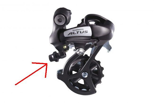

Witam, wczoraj kupiłem Krossa Hexagon v3 i mam w nim tylnią przerzutkę - Shimano Altus.
Jest jednak problem z tylnimi przełożeniami:
Kiedy ustawiam na manetce 1 - z tyłu wskakuje na 2 koronkę
Kiedy ustawiam na manetce 2 - z tyłu wskakuje na 3 koronkę
Kiedy ustawiam na manetce 3 - z tyłu wskakuje na 4 koronkę
I tak analogicznie.... Przez to nie mogę skorzystać z 1 i 7.
Co mam pokręcić?? Chiałbym, żeby obyło się bez serwisu, bo tam za przykręcenie śrubki wezmą 20zł.

odkręcaj o 1/4, 1/2 obrotu śrubę przy przerzutce taką baryłkową i sprawdzaj czy sie poprawia

Po pierwsze poluźnij zacisk koła i spróbuj "ułożyć" je ponownie w hakach - może byc po prostu źle / "krzywo" założone
Jeśli nie pomoże to poza tym co napisał Symfonian będziesz prawdopodobnie musiał także poluźnić ogranicznik dolnej zębatki (mała śrubka z tyłu korpusu, powyżej zaznaczonej strzałką, oznaczona literką H) - 2-3 obroty powinny wystarczyć

Jak wpiszesz w google regulacja tylnej przerzutki, to wyskoczy sporo poradników ze zdjęciami. Jest to w miarę łatwe, tylko trzeba poświęcić trochę cierpliwości. Sprawdź też czy masz prosty hak przerzutki, w krzywym dokładna regulacja może być niemożliwa.

na stronie www.naszosie.pl jest link do forum szosowego i tam w dziale "warsztat" masz wszystko dokładnie opisane. Twój problem przypuszczalnie polega na złym naciągu linki, trzeba to pdregulować.

naciąg naciągiem... jeśli przerzutka nie ściąga łańcucha na najmniejszą zębatkę przy luźnej lince (no bo skoro pozycja na manetce to 1 a na kasecie 2 to 6 na manetce powinno dać 7 na kasecie - a nie daje pomimo dodatkowego luźnego skoku czyli totalnego "sflaczenia" linki) to IMO trzeba grzebać z śrubkami - ale ja i tak bym na początek rozpiął i ułożył koło

Samo naciągnięcie linki baryłką da efekt połowiczny - przerzutka może zacząc poprawnie działać w zakresie 1-6, do najmniejszej koronki potrzebne będzie śrubkarstwo
