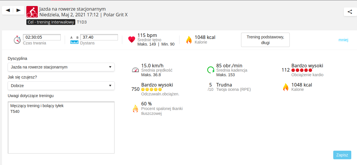

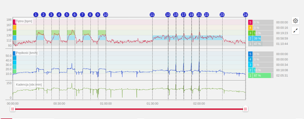

Gdybym miał kręcić jednostajnie godzinę, to bym nie wytrzymał psychicznie. Poza tym, ja nie opanowałem stójki czy jazdy w korbach więc zdarza się, że drętwieje to i owo, więc muszę zejść na chwilę.
Ale mając czujnik tętna i kadencji/prędkości, można wyrzeźbić i nawet z takiej głupiej rolki coś ciekawego:
Przy średnim tętnie 115 i maksie 148 masz odczuwalne obciążenie "bardzo wysokie"?  :P
Ja sobie dzisiaj godzinkę pokręciłem to miałem średnie tętno 162, a maks 193  ;)

Taki określiłem subiektywny poziom obciążenia :) Nie był to mój najcięższy trening ale też nie ukrywam, że mistrzem nie jestem ;)
Miałem wtedy jeszcze szosowego Tribana 540, którego używałem właśnie już tylko na rolkach, a w realu jeździłem już na Gravelu. Bodajże w kolejnym miesiącu sprzedałem Tribana. Dziś na rolki wstawiam tamtego gravela, a jeżdżę na innym ;)
