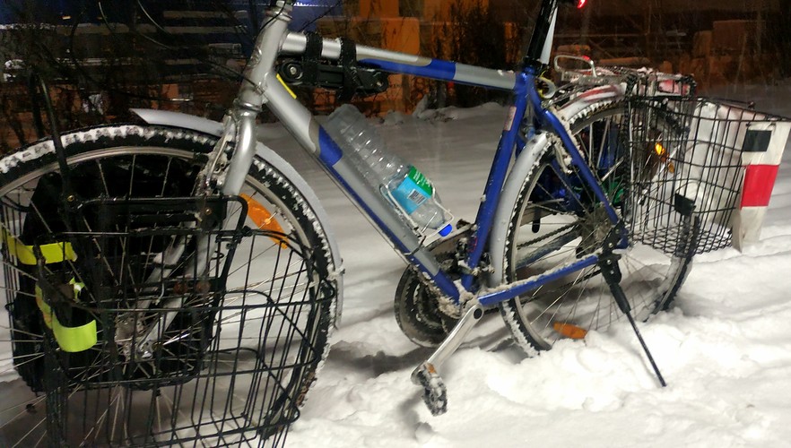

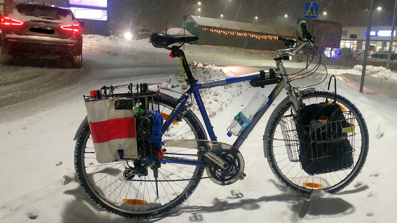

Jakich patentów używacie na transformacje w rower zimowy? Mowa o miejskich/krótkodystansowych jeździdłach nie fatbajkach bo szybciej obskoczę kilka miejsc rowerem niż autem. Ograniczyłem moc na pedały jeżdżąc na miekkich przełożeniach bo ten hebel lubi latać bokiem zaafascynowany mocą i tylnim napędem z ferrari. :)  Chlapacze miałem krótko bo i tak wszystko upie...... równo do kolan. Zimówki się pewno nie sprawdzą bo tutaj bieżnik jest i tak spory więc na breję śniegową OK.

Gdzie można kupić takie fajne koszyki?

@miki150 : koszyki kupiłem i cioram już kilka lat w miejskim rowerze, są metalowe i wytrzymałe mają dobre proporcje (wys. do szerokości), mają uchwyty na bagażniki rowerowe poszukaj patrząc na kształt, nie  są to sakwy bo pod sklepem zaraz by się ktoś zainteresował zawartością. Z przodu jest standardowy bagażnik lowrider. woziłem czasem po 5-8 kg w jednym koszyku x 4. Są dodatkowo przytwierdzone trytykami/opaskami ślimakowymi samochodowymi do bagażnika aby nikt od ręki  nie zapier... olił, z tyłu na koszykach połacie mocno odblaskowego certfykowanego materiału podobnego do ceraty jaki stosuje się do owijania drzew i barierek przy wąskich i krętych drogach. Marka rowera jest zaklejona.
No dobra, czyli gdzie je kupiłeś?

@8850 "Marka rowera jest zaklejona."
To nas nie interesuje, ale wygląda na "Giant" :P
Dalej nie wiemy gdzie można zakupić ew. szukać takich koszy ?

Już taki mostek jest zainstalowany tylko srebrny (patrz pierwsze foto) :)

Kosze jak pisałem  kupiłem kilka lat temu, tego produktu już nie ma a pamiętam że wybrałem wersję najbardziej pakowną mam  ok. 25 szer odstaje od rowera x 34długość wzdłuż rowera x głębokość w dół 32 cm . szukajcie hasła: "kosz metalowy boczny na rower" coś podobnego i zbliżonego do
https://www.fluidrut.pl/kosz-rowerowy/
http://www.jpmetpol.pl/oferta/kosze-rowerowe/24-kosz-rowerowy-boczny
https://www.rowerowaholandia.pl/p76605-kosz-rowerowy-tylny-czarny-boczny-zawieszany
Powinien być jak najbardziej głęboki i chudy i najlepiej aby preszchodził przez drzwi z rowerem. Jak zamierzacie wozić kilka kg to polecam od razu 4 sztuki, jak 2 to dowaliłbym na przód na lowrider a nie tył.  I przywiążać drutem/trytykami aby nie dzwonił. Mam też sakwy największe Crosso ale są zbyt kosztowne i niepraktyczne do miasta.
Taki jest wypas, ale dość drogi do mieszczucha sklepowego :) https://www.rowerowaholandia.pl/p41072-koszyk-rowerowy-tylny-basil-bottle-basket-czarny
