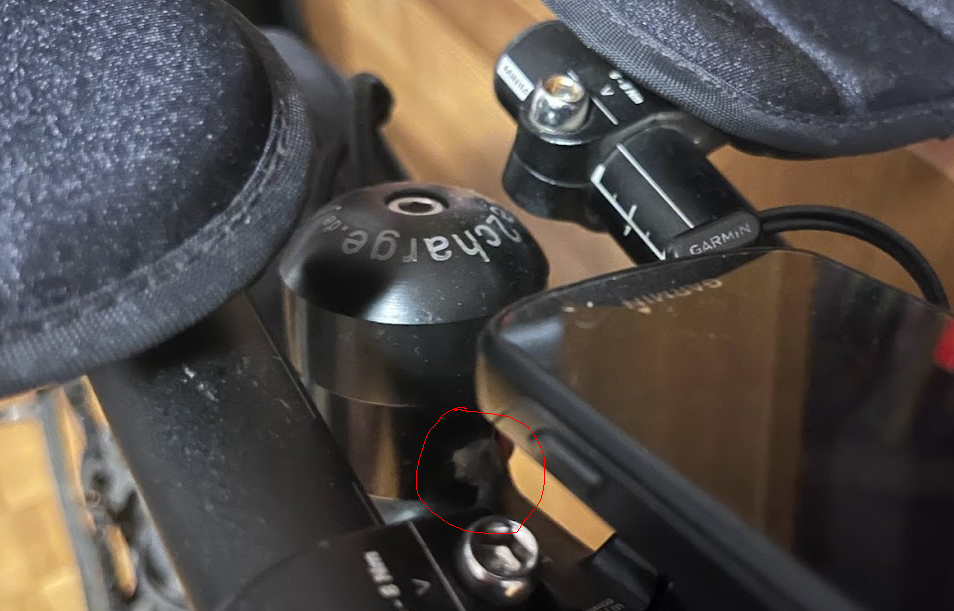

Z tych co przetestowałem to cycle2charge jest najlepsza. Spokojnie ładuje garmina nawet w nocy, kiedy świecę światło. Czuć co prawda takie lekkie pomrugiwanie(tak na moje oko 10-30 ms) przy zmianie prędkości (np z 20 na 25) i on wtedy dostosowuje prąd ładowania, ale to nie przeszkadza. Np. USB-werk z moją lampką głupiał (IQ-X), robiło się jaśniej-ciemniej co kilkanaście sekund. Ma jednak jedną wadę, przy małej prędkości(ostry podjazd) włącza i wyłącza ładowanie, co trochę denerwuje, znowu USB-werk nie ma takiego problemu.
