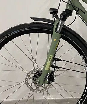

zapytanie zaoczne, bo nie mam tego typu amortyzatora przed sobą. Wolałbym przed zakupem czegoś się upewnić.
Czy do takiego amortyzatora można zamontować przedni bagażnik Crosso?
W tej chwili mam umocowany na piwotach, a w tym nie ma piwotów. Czy same obejmy utrzymają bagaż?

Może trochę widać - https://photos.app.goo.gl/n5uC98z7vsLP1ZSn7
Jeździłem z bagażnikiem XLC (tańszy klon crosso) i dwoma obejmami, trzymało się dobrze, problemów nie sprawiało.

jeśli tak to ok, choć widzę, że lekko pochylony. Ale najważniejsze, że się da i działa. Teraz z przodu nie wozisz?

W Norwegii miałam bagażnik crosso na amorku, na samych obejmach - zero problemów.

...przedni bagażnik Crosso
...Czy same obejmy utrzymają bagaż?
Bez problemu. Testowane wielokrotnie.

dziękuję wszystkim za odpowiedzi, jestem więc spokojny co do bagażnika na takim widelcu. Pozdrawiam.
