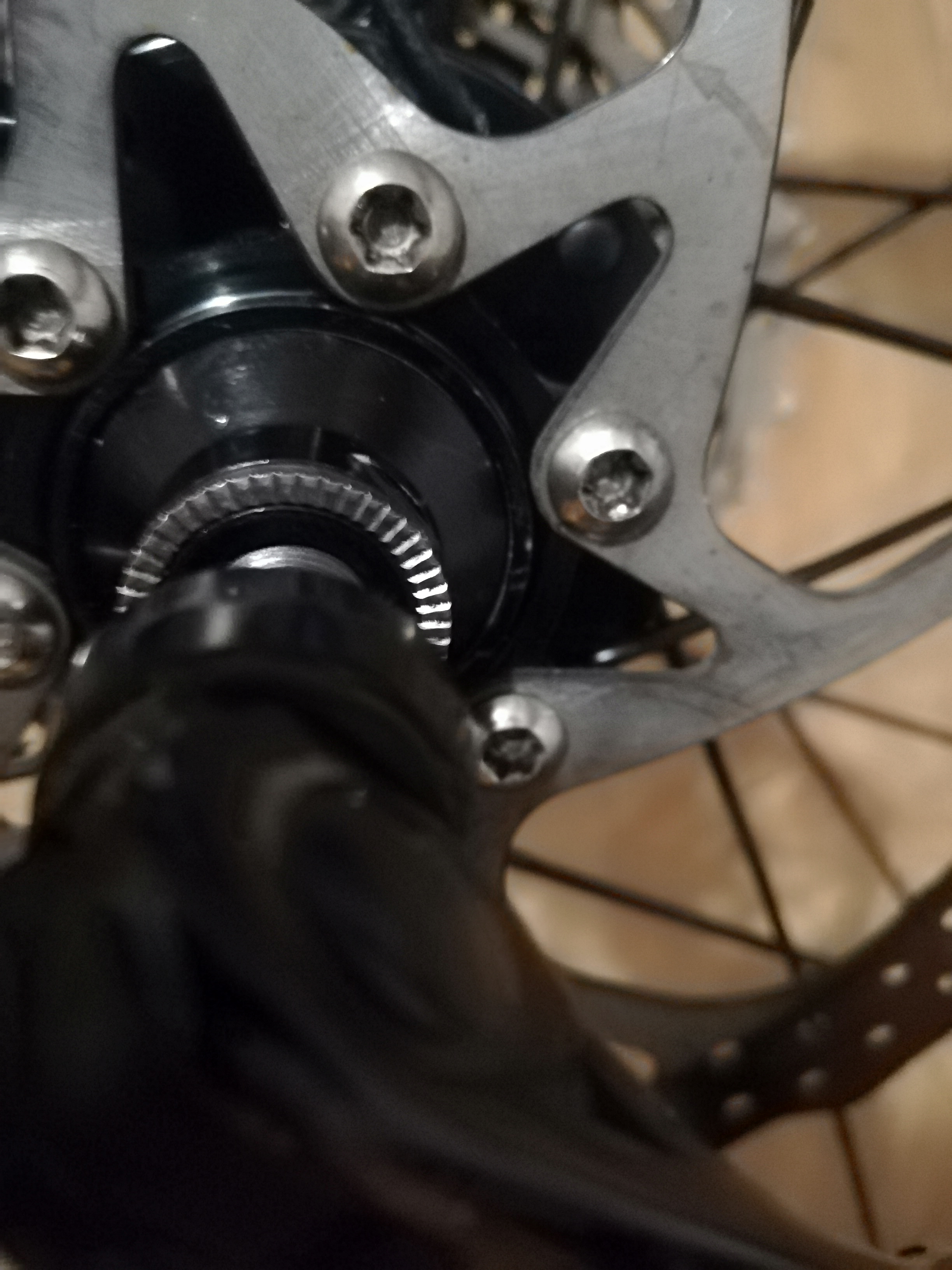

Oddałem do serwisu tylne koło do wycentrowania i na konserwację piasty. Dzisiaj przy odbiorze serwisant stwierdził że piastę przesmarował ale pracuje ona podejrzanie  i nie daje gwarancji że długo popracuje. Po powrocie do domu zacząłem się temu kołu i samej piaście baczniej przyglądać i uwagę moją przykuła przekrzywiona podkładka na ośce. po jej zdjęciu okazało się że pod nią są pozostałości  aluminium. Pytanie do Was co nie pykło? czy po obydwu stronach nie powinna być taka żebrowana nakrętka kontrująca i po niej są te pozostałości aluminium a ta metalowa podkładka miała jej brak zamaskować ? są właśnie po tej nakrętce?

Przesmarować można piastę z łożyskami stożkowymi (konusami).
Jeżeli to jest taka, to jest ona źle skręcona. Z obu stron powinny być podkładki kontrujące, a widac zwykłą podkładkę.
To aluminium, to fragment tulei dystansowej (moim zdaniem powinna być z drugiej strony, nie przy kasecie).
Mechanik spartolił robotę.
Jest obharatane, bo zdejmował to przy użyciu młotka i przecinaka, albo innej równie zwyrodniałej metody. No i nie założył z powrotem.
Tego nie trzeba w ogóle dotykać, jeśli masz klucz do konusów nr 17. Tutaj ktoś nie miał. Tylko po co się za to w ogóle brać, tam można tylko zmienić łożyska, smarować nie ma czego.

Pan w serwisie stwierdził,  że tej nakretki jak brał koło  to już nie było i sam widocznie ją zgubiłem,  a podkładkę dali żeby mnie poratować (mniejsza o to że była tam od czapy a resztki aluminium z oryginalnej przekrzywily ja i koło raczej długo w ten sposób stabilnie nie utrzymałoby się ). I tak w ogóle to niby po co miałby tą oryginalną wyrzucać albo co... Musiało nie być i już...
Odnośnie pęknięć na obręczy to też już musiały być w momencie oddania koła... Niby jak mieliby doprowadzić do tych pęknięć?
Zmierzył tensonetrem naprężenie szprych i pomiar wg niego był nawet niższy niż zalecany.. (2.2 bodajże ale może źle zapamiętałem) .i tak w ogóle to nie był pewien czy to koło w ogóle centrowali (choć to był główny powód dla którego je do nich oddałem,  na szczęście zachowałem kwit z przyjęcia koła do serwisu ). I w ogóle te obręcze mają tendencję do pękania i na przedniej też pewnie już są... sprawdziliśmy obaj i o dziwo  ani śladu pęknięć na przedniej obręczy... Także sytuacja wymaga rozmowy z szefem ale był nieuchwytny może jutro będzie... Ale szef to się nie zna i na pewno nie pomoże... Wygląda na to że C.D.N.

Pomiar 2.2 nie jest żadną wartością. Trzeba to przeliczyc według tabel właściwych dla danego tensometru i rodzaju szprychy. Później porównać z dopuszczalnym napięciem dla obręczy

Jeżeli pęknięcia były w momencie oddania koła do serwisu to powinien je zauważyć i cię o tym poinformować. Nie ma przecież większego sensu centrowanie popękanej obręczy. Obstawiam, że za mocno szprychy naciągnął i od tego jest problem. Nawet jak teraz jest ok to jeszcze nic nie oznacza, mógł najpierw spartolić a potem poluzować żeby nie było na niego.

Jestem tego samego zdania ale nie udowodnię, że tak było,...Nadal twierdzą że wszystko zrobili zgodnie ze sztuką i to efekt wady materiałowej albo zmęczenia materiału...koło od gravelowego tribana rc 520 więc z założenia shit...ja uważam że koło jest stosunkowo nowe,  nie było tetrane w ciężkich warunkach i  obręcz nie miała za bardzo przy czym się zmęczyć...tą żebrowaną nakretkę wymienili, przy czym z wyrzutami że dostało Im się za dobre serce i chęć pomocy...

Serwis pozostał przy swoim, że koło dostarczyłem już z popękaną obręczą i że samo w sobie jest wadliwe. Szef serwisu napisał na papierze, co wg nich jest nie tak (że niby mogę się tym podeprzeć podczas reklamacji )  i zasugerował żeby spróbować zareklamować w Decathlonie (skojarzyłem wtedy, że rzeczywiście mam jeszcze ważną gwarancję ). W Decathlonie koło obejrzeli i od ręki wymienili na nowe.
