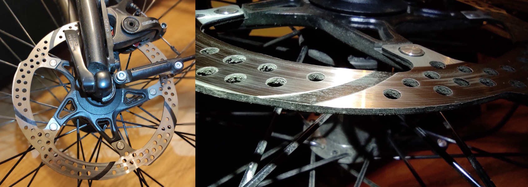

Cześć wszystkim! Mam dylemat dot. tarcz w moim rowerze. Mój obecny zestaw hamulcowy, to zaciski mechaniczne TRP Spyre-C + tarcze TRP 160-25 + klocki żywiczne. Całość ma za sobą ok. 4.5k km po - co prawda - dość zróżnicowanej, ale w większości płaskiej nawierzchni. Nosiłem się właśnie z zamiarem wymiany klocków, ale moją uwagę zwróciły tarcze. Posiadają dookoła charakterystyczne wyżłobienia pomalowane na czarno. Gdy były nowe, były dość głęboko wcięte. A w każdym razie wyraźnie wyczuwalne pod palcami, a obecnie są niemal zrównane z powierzchnią cierną tarczy. Trochę mnie to zdziwiło, zwłaszcza że klocki są żywiczne. Da się jeszcze wyczuć delikatną różnicę poziomów, ale już ledwo ledwo. Suwmiarka pokazała 1.5 mm grubości tarczy. Za tydzień z hakiem wyruszam na wycieczkę ponad 1k km. Wymiana tarcz jest kosztowna, ale bezpieczeństwo ważniejsze. Pytanie więc krótkie - wymieniać, czy jeszcze dadzą radę? ;) To moje pierwsze w życiu tarczówki i czuję się całkiem zielony w temacie.
A jeśli już wymieniać, to potraficie polecić jakiś przyzwoity, a nie drogi zamiennik dla TRP 160-25? Nowa, taka sama tarcza kosztuje ok. 300zł :o Co prawda widziałem na alledrogo wersję OEM za 170zł, ale trochę się obawiam, że może np. nie być prosta...

Dopóki czarne paski są czarne nie martwiłbym się. Przejedziesz tego tysiaka i jeszcze sporo więcej na tych tarczach.
  • Wiadomości: 1491
Osobiście w Awolu mam przejechane na jednym komplecie tarcz 50 tysięcy km i dopiero rozważam wymianę.
  • Wiadomości: 5543
Tarcze są ok, nie ma się czym przejmować.
