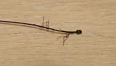

3) Przezornie zajrzałem do swojej klamki, a tam(również forumowicz):
W nowych grupach, gdzie linka mocno skręca, żeby pancerz wszedł pod owijkę to popularny problem.
