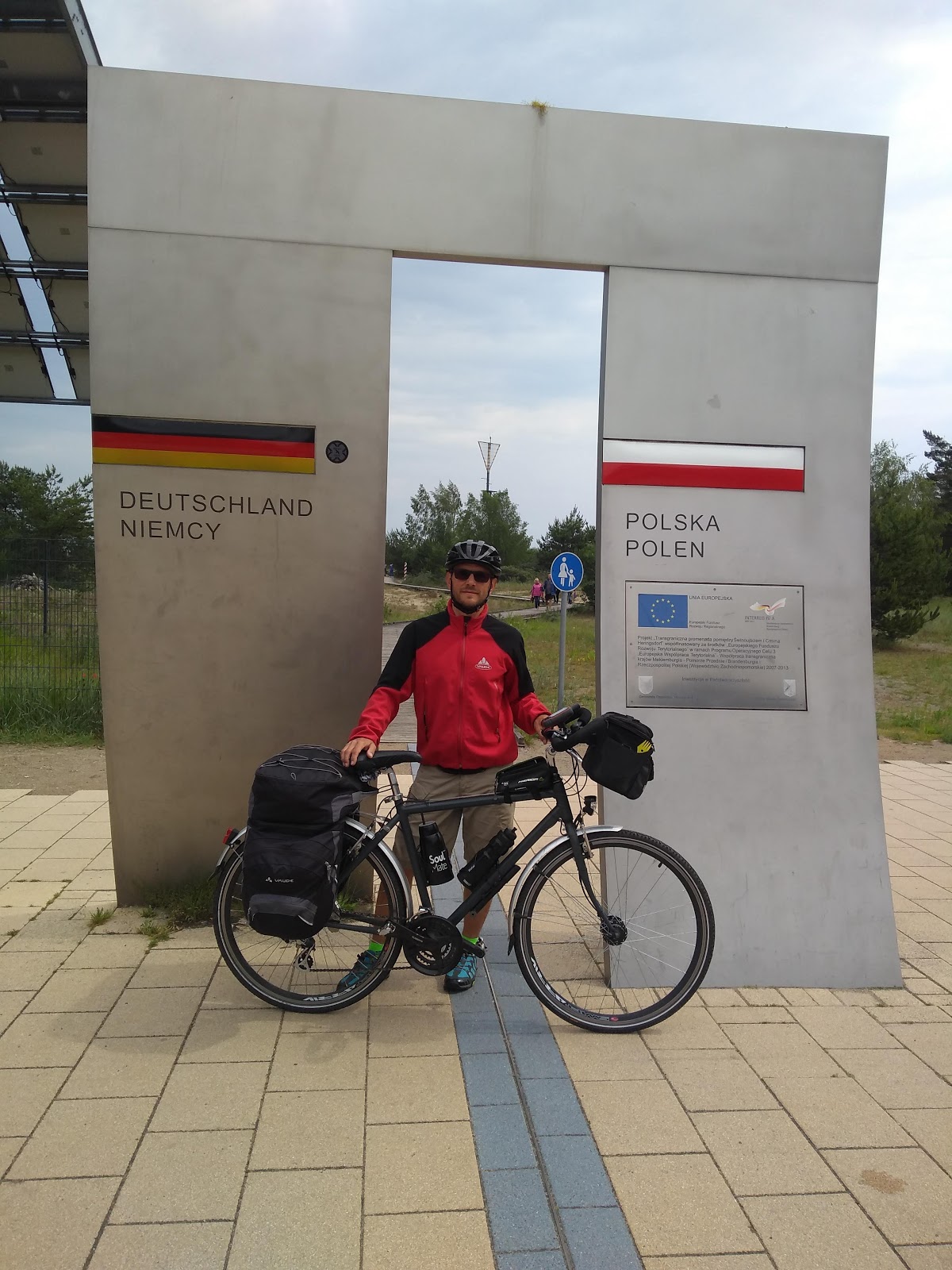

Miałem MTB, ale tylko do krótkich wycieczek i przejazdów terenowych z i do pracy.
Miałem stara ramę na której stworzyłem turystyka pokonującego dzielnie kilometry, ale nie lubiącego wjazdu w teren:

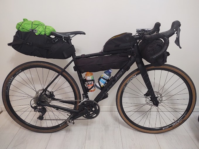

Teraz posiadam gravela i system bikepackingowy:
Każdy z nich miał swoje wady i zalety i ciągle czegoś poszukuję. Może coraz bardziej świadomie dopiero teraz wiem czego tak naprawdę potrzebuję.
Właśnie @qbotcenko uświadomił mi, że chyba taki TANAMI XPLORE to chyba to czego szukam. Niby Trek 920 był już tym co spełniało wszelkie oczekiwania, ale napęd na pasek i pinion  to jest chyba mój cel.
Sakwy powodowały, że nie ograniczałem się tak jak na gravelu i już mam bagażnik na grawela jak zatęsknię za sakwiarstwem. Gravel pozwala wjechać tam gdzie turystyk już nie chciał.
