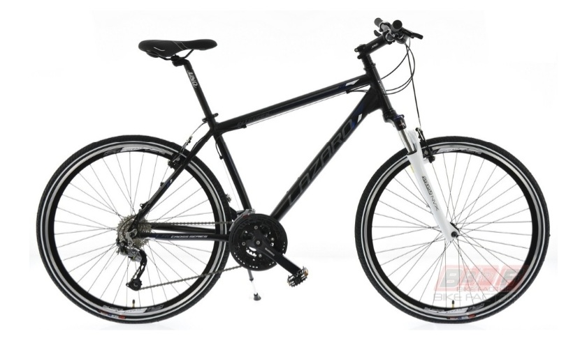

w piwnicy stoi rower crossowy Lazaro Integral V3.
Jestem miłośnikiem szosy, ale stwierdziłem, że może raz na jakiś czas  dla odmiany, warto wybrać się w teren, a może i nawet zaliczyć jakiś maraton gravelowy/mtb.
Zastanawiam się czy, aby się nie zrazić, wymienić tylko opony na jakieś bardziej tereneowe (na tych co są czasami ślizgałem się w lesie), czy lepiej sprzedać ten rower i kupić jakiś normalny mtb?
Poza bikepackingiem, chciałbym też zamontować w niedalekiej przyszłości krzesełko dla dziecka, więc rower tak na prawdę ma być do wszystkiego i niczego, ale zaznaczam, że jest to tylko dodatek do przeżycia jakieś nowej przygody bo 99% czasu spędzam na szosie (obecnie, ale może świat gravel/mtb też mnie kiedyś zafascynuje?).
Jaka jest wasza opinia? Modyfikować ten sprzęt? (Szkoda, że nie ma tarcz) Czy kupić coś innego?
Poniżej opis tego roweru:
https://www.podrozerowerowe.info/uploader/data/47e0af35483bf93099f0682ca1ed152630a5a600.jpg][/url]

Używałem w/w sprzętu (z 2015r.), tragedii nie ma, ale szału również:
1. rama jest słaba, u mnie puściły spawy na tylnym trójkącie. Nie złamała się ale sztywność straciła i gdyby jeździć dalej pewnie by pękła skutecznie.
2. Amor kowadło łatwo łapiące luzy we wszystkich możliwych płaszczyznach
3. Koła i osprzęt OK jak na tą półkę cenową
4. Kierownica strasznie szeroka i musiałem przyciąć, ale to kwestia bardzo indywidualna.
Zakładaj agresywniejsze gumy i jazda, rozwali się kupisz lepszy. No chyba ze znajdziesz jelenia który zapłaci za niego więcej niż 1000zł...

Puściły w moim egzemplarzu, co nie znaczy że we wszystkich.
Rower był kupowany dla żony i córki, więc zasadniczo miał jeździć może w porywach 300 - 400km na sezon. Ostatecznie jeździłem nim najczęściej ja a różnica w wadze użytkownika i sposobie eksploatacji znaczna ;)
Wersja MTB też na Alivio kupiona rok wcześniej trzyma się dzielnie a żywota lekkiego nie ma.
Poza tym miejmy na uwadze że to sprzęt z tych tańszych i cudów nikt rozsądny nie oczekuje.

Kup rower przełajowy (będzie tańszy niż gravel) a ten został na wycieczki z dzieckiem w foteliku.

Mam od kilku lat. Rama trzyma a zawodnik 100kg +
Koła padły po prawie 10tys km.
Nie za sztywny.
Amor faktycznie kowadło i wiotki.
Za 1500zl malina.
