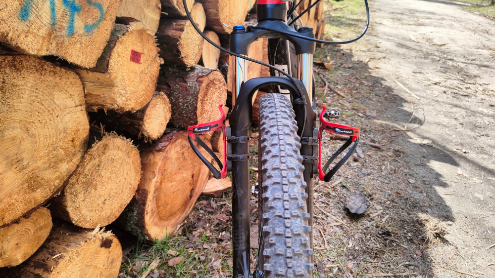

Bidony. Miałem dwa w standardowych miejscach. Jednak po włożeniu torby w trójkąt, koszyki zamocowałem na widelcu. Totalna klapa. Bynajmniej jeśli chodzi o MTB. Nie wiem, jak by to wyglądało na sztywnym rowerze. Bidony wypadły mi na pierwszych kilometrach i nawet nie wiem kiedy…
Są wprawdzie takie koszyki z zapięciem
https://www.centrumrowerowe.pl/koszyk-topeak-modula-java-cage-pd5976/
Jednak wolę nie ryzykować. Obawiam się, że na hardtailu i to może nie dać rady w trudnym terenie.
