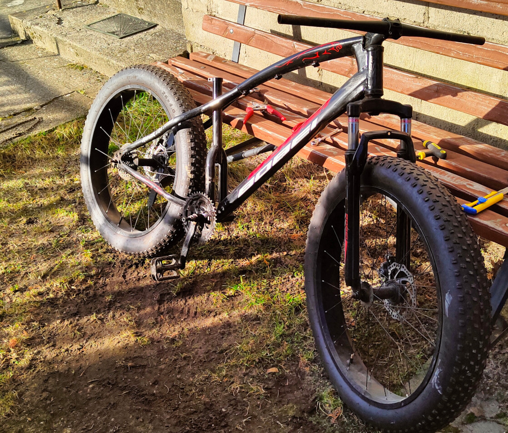

Znalazłem i kupiłem na OLX fatbike. To jakiś chińczyk, nie wiem gdzie kupiony... Może na Ali, bo u nas w marketach chyba nawet takich wynalazków nie ma  :D
Kupiłem za grosze, więc za bardzo nie wnikałem, co to jest.

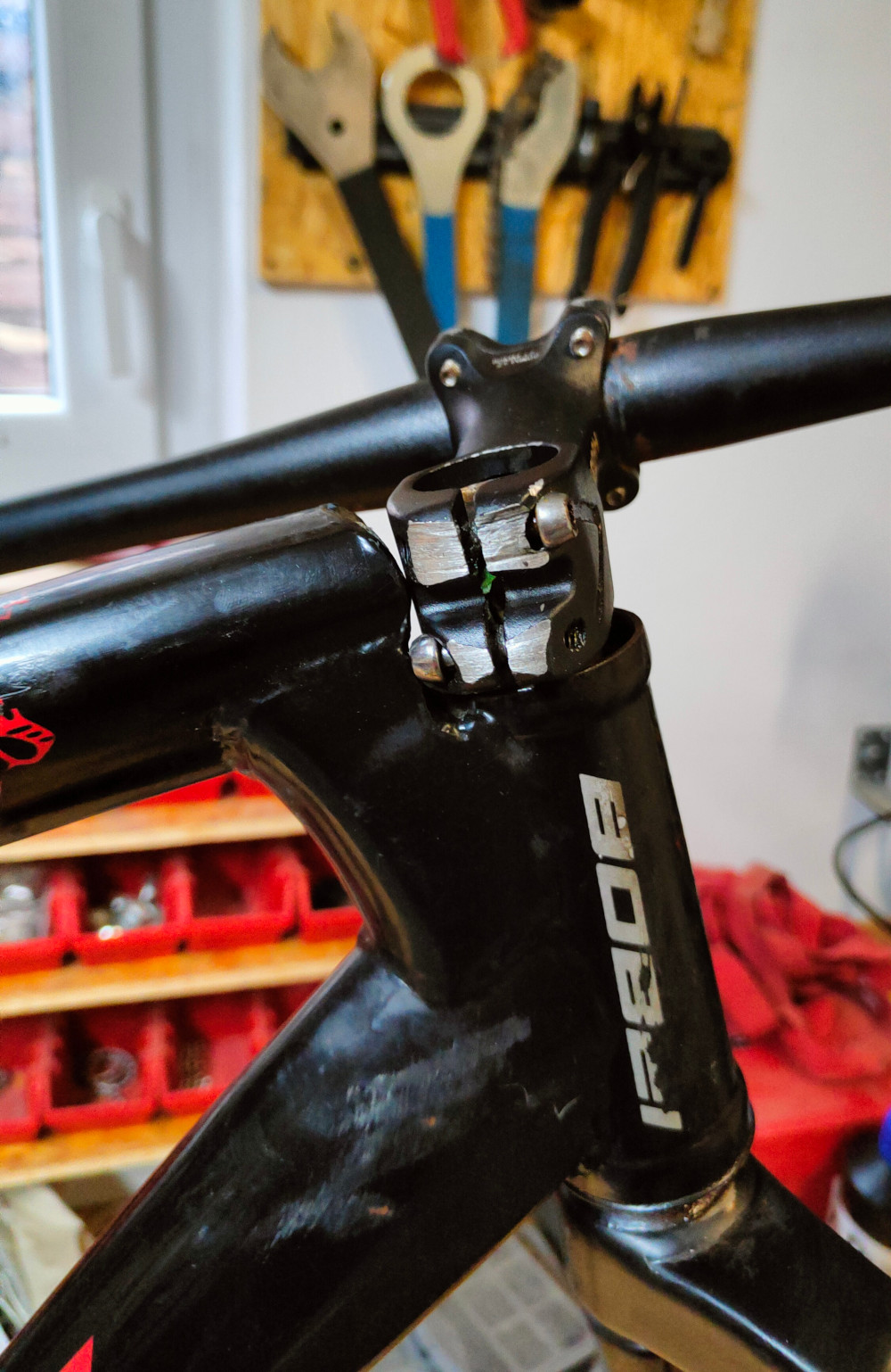

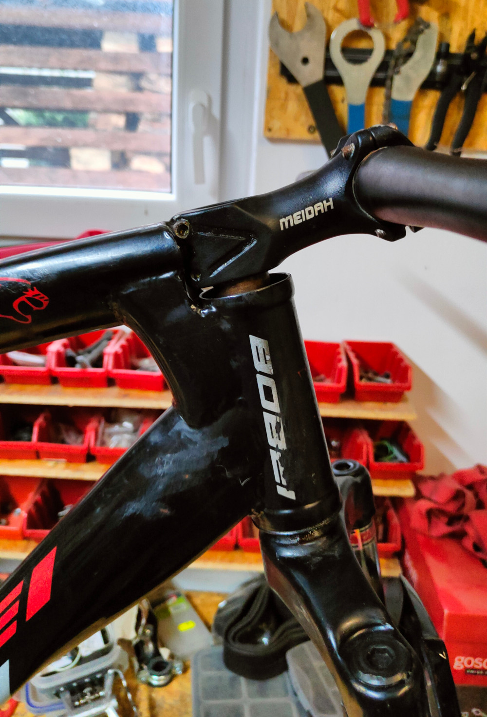

Fatbike jest nieźle dojechany, dlatego rozebrałem go na czynniki pierwsze. I tu mała niespodzianka. Mianowicie budowa sterów i mostka. Dla mnie dziwna.
Widać, że poprzedni użytkownik za bardzo się nie przejmował i ujeżdżał, aż iskry szły...
Tu mam zagadkę? Czy taka konstrukcja sterów i mostka jest możliwa? Czy gość coś podmienił, nie dopasował i wyszło, jak wyszło?
Jak to zrobić, żeby było dobrze?
Dać przedłużkę na rurę widelca, np. taką
https://allegro.pl/oferta/s-przedluzenie-mostka-widelca-adapter-11090736601 ,
a pomiędzy mostek i widelec dać podkładki  ???

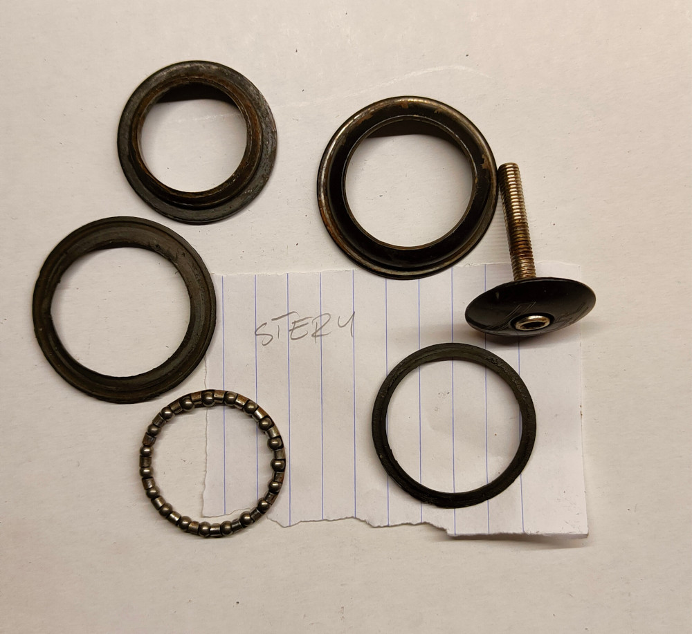

No to jeszcze pokaż te stery, bo na żadnym zdjęciu ich nie ma :-)

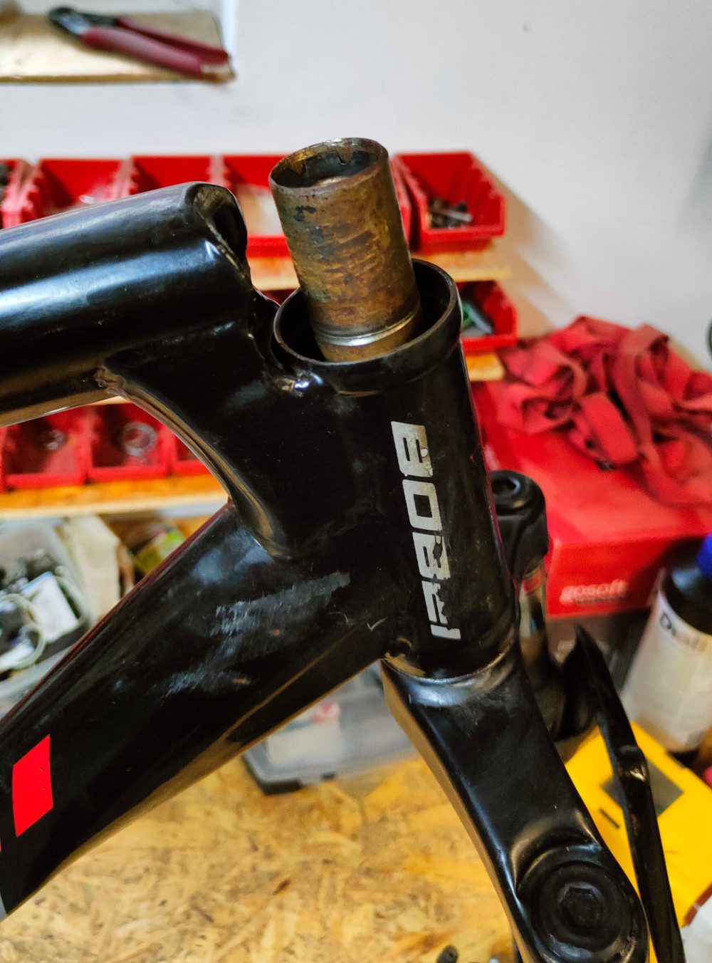

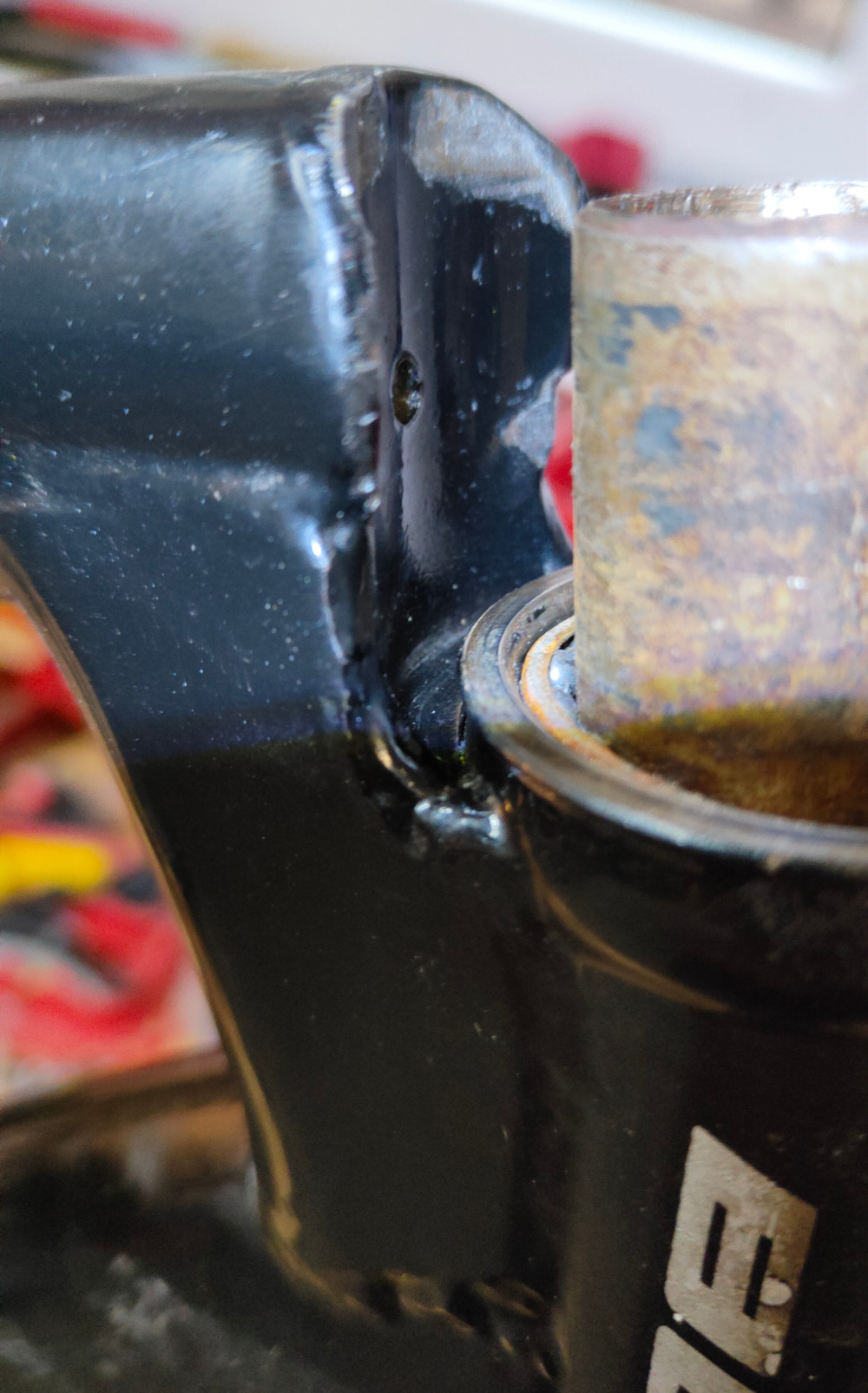

Rura sterowa wygląda na "podtoczoną", przez brak/uszkodzenie sterów.
Może byc osłabiona w tym miejscu (rysa/wyżłobienie).
Gdyby założyć tę linkowaną przedłużkę sterówki (ogólnie, nie jestem zwolennikiem takich wynalzków, ale tutaj mogła by pomóc), ale tak, by stożek rozpierający był poniżej tej rysy na rurze, to powinno to wzmocnic konstrukcję.
No i zmierzyć, czy to 1" czy 1 1/8"
A tak ogólnie, wygląda to  to że mufa sterowa się złamała, ktoś  ją skrócił i przyspawał nawet miskę sterów
Proszę bardzo. To wszystko, co "wypadło". Na rurze widelca została jeszcze jedna miska.

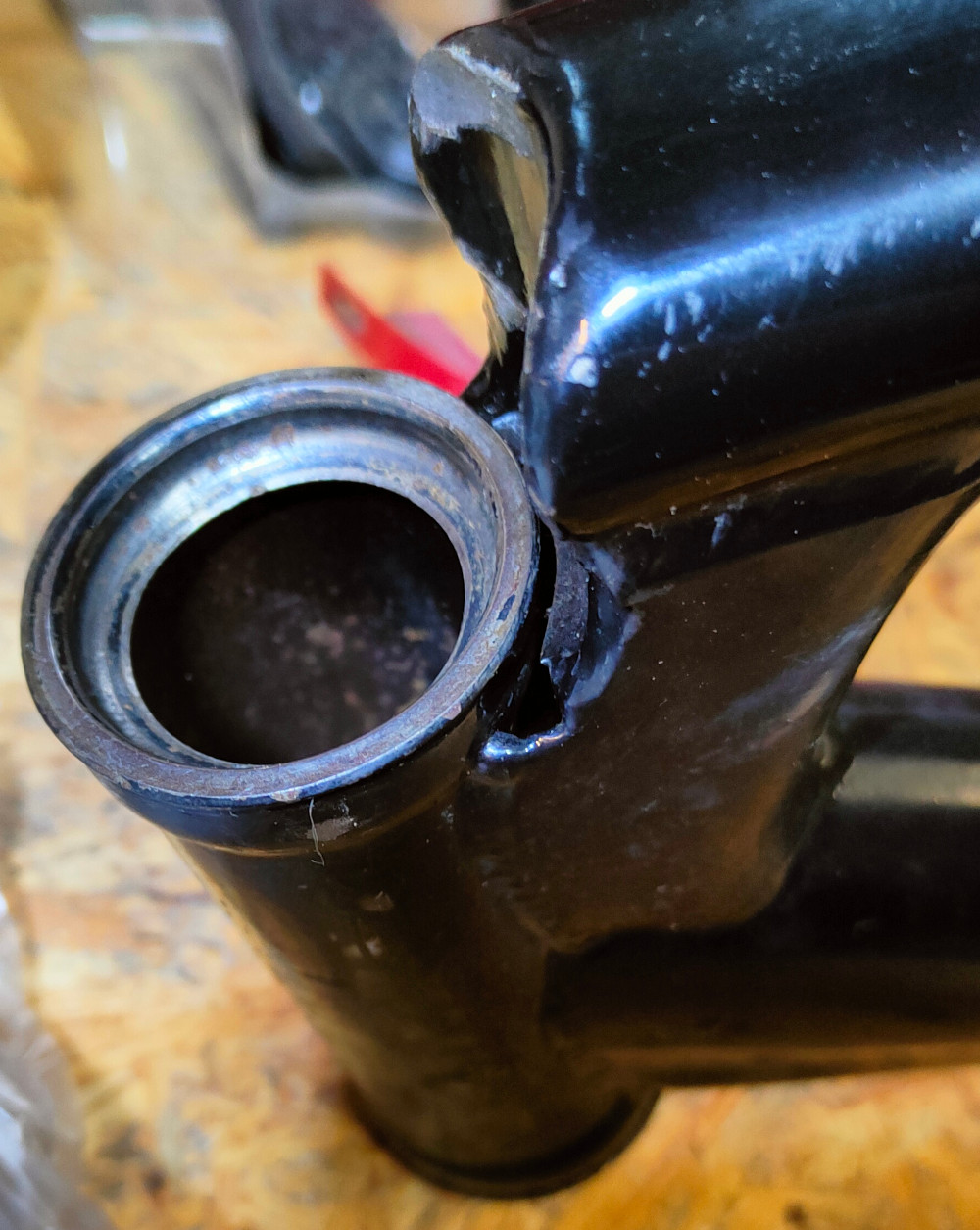

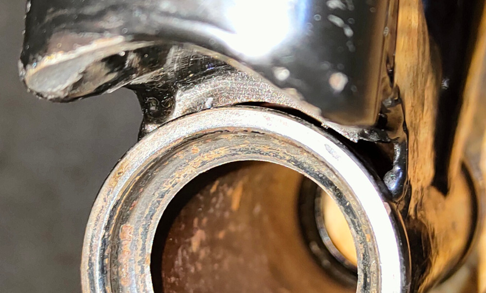

Tu faktycznie było coś spawane, bo średnio to wygląda.
Nie wiem, czy łatać tę dziurkę i szczelinę, czy zostawić jak jest. Na jazdę po śniegu (rzadko) i piachach w okolicy może się nada...
Co do przedłużki to wczoraj złą linkowałem. Stery to 1 i 1/8, więc dobra powinna być taka:
https://allegro.pl/oferta/adapter-przedluzenie-rury-sterowej-ahead-1-1-8-11027721138?snapshot=MjAyMi0wMi0xNlQwOTowMjowNi43NDFaO2J1eWVyO2Q4NmE0M2RiYTYyZDZhMzQ1ZjllNzc2YzQwZTNiZjc1OTYwNGFhMTQyMGJlZGVlNGJmNGM4N2MyZThlZDc0ODE%3D
Jak myślicie? Będzie coś z tego?
Zostawić, spoko.

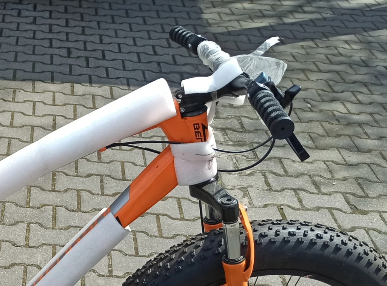

Projekt możliwy i idiotyczny, bo z tak spasowaną rurą sterową uniemożliwiona jest regulacja wysokości kierownicy; do tego wymaga bardzo specjalnego mostka, żeby się nie blokował. Tutaj ktoś pewnie wymienił bo mu nie pasował, ale musiał zerżnąć szlifierką, żeby weszło. Chińczyk najwidoczniej nie pomyślał, że ludzie są różnego wzrostu; co więcej, ręce mają także o różnej długości. Ewentualnie można nadrabiać mniej/mocniej giętą kierownicą, ale tu się dużo nie urwie. Albo wymienić amortyzator na taki z dłuższą rurą sterową.
Raczej nie było dospawane, taki paskudny z fabryki wyszedł.
Pod hasłem Big Foot Fat Bike Bike mozna znaleźć oferty np. na allegro; widać, że oryginalnie to było tak pomyślane.
https://allegro.pl/oferta/ostatnie-sztuki-big-foot-fatbike-jedyny-bestseller-10771451276
Jak się przyjrzę, to faktycznie widzę ten sam odcień lakieru. Masz rację, że tak Chińczyki pospawali...
Kupiłem inny mostek i faktycznie wchodzi tak jak na tym zdjęciu i nie powinno nic obcierać.
Poskładam go sobie. Na plaże mam niedaleko. Będę go ujeżdżać  ;D
I najważniejsze. Bardzo Dziękuję za konkretny i merytoryczny wpis! Bardzo przydatny. Jeszcze raz dziękuję!
